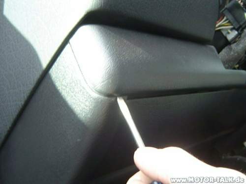

Es wird kein besonderes Werkzeug benötigt, wobei ich einen Plastikkeil (Geringere Beschädigungsgefahr als mit dem Schraubenzieher beim Ausclipsen) und einen Abdrückhebel für die Spreizlcipse beim Wasserkasten sehr empfehle!

2. Schalthebel mitsamt Schaltsack ausbauen, dazu den Sack von der Abdeckung aushängen (Ist nur mit Spannband fixiert) und den Hebelkopf nach links abdrehen.
Abdeckung der Schaltbox danach ausclipsen.

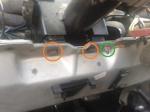

1. Zunächst wird die Strebe zum Mitteltunnel abgeschraubt, sie ist von vier SW13 Schrauben gehalten.
Falls noch nicht geschehen: Schutzplatte unterhalb Zentralelektrik aushängen, Zentralelektrik aushängen. Vorher ist die Batterie abzuklemmen!
2. Nun kann, wenn vorhanden, das Massekbale für das Wegfahrsperrensteuergerät abgeschraubt werden (grüner Kreis). Die Lenksäule ist von zwei Schrauben (orangene Kreise) gehalten. Das Foto zeigt aber nicht den originalen Zustand, diese Schrauben habe ich eingebaut! Ab Werk sind sogenannte Abreißschrauben drin, wie Foto 2 zeigt.
Die entfernt man z.B. mit einem scharfen Meißel und Hammer, immer an den Rand ansetzen und so losschlagen. Oder eben einen Schlitz einflexen und mit einem großen Schraubendreher ausdrehen. Man kann sie mit ganz gewöhnlichen Sechskantschrauben ersetzen.
