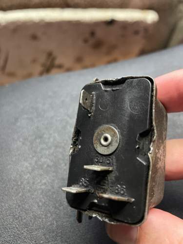

Bei mir war es letztendlich das Anlasserrelais. Wenn du das alte Relais mit dem Blechgehäuse noch hast….
Beim Starten einfach mal mit dem Finger am stromführenden Kabel drücken, das in das Anlasserrelais geht. Wenn der Anlasser dann dreht, sind die Kontaktflächen korrodiert oder hin (war bei mir nach 38 Jahren der Fall)
Ich hab’s rausgeschmissen und durch ein Autorelais getauscht. Seit dem funktioniert es ohne Probleme

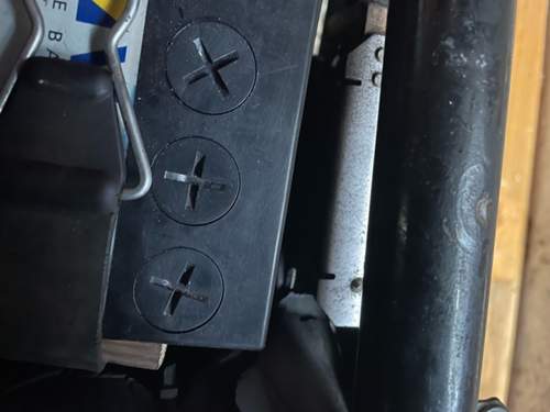

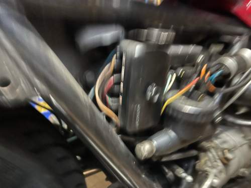

Ne, das Anlasserrelais saß an meiner LMIII an der rechten Seite. Dafür muss die Batterie raus. Mach heute Abend mal ein Bild und schicke stelle es ein
Tja Bildtechnisch, nicht so dolle 🙁
Das Ding sitzt hinter dem Sicherungskasten, allerdings Zugang wenn die Batterie raus ist. Hoffe die Bilder helfen ein wenig
.jpg
Hast du das Relais schon mal aufgeporkelt? Das sieht ziemlich malträtiert aus.
Ich glaube nicht, dass es bei mir an dem Relais liegt. Die habe ich alle gewechselt.
Da ich auch sehr sehr selten im Regen fahre, sieht das optisch alles sauber aus. Kein Gammel!
Es sollte nur ein Hinweis auf den möglichen Defekt sein. Das äussere Erscheinungsbild sagt nicht immer etwas über das Innenleben aus!
