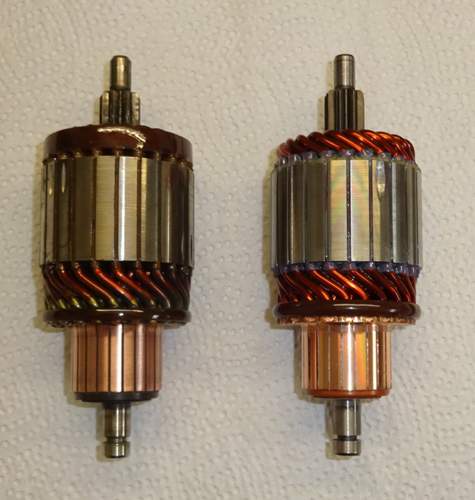

Zwischenzeitlich habe ich einen fast neuen Anlasser (A 006 151 61 01) gekauft und einen 9V-Anker dafür gefunden. Damit konnte ich den Tausch vorbereiten.
Der umgebaute Anlasser war auf dem Prüstand und mit der erhöhten Drehzahl gegen Last bringt er 2,1 kw.
Auf dem Bild kann man den originalen und den neuen Anker sehen und was sich so alles im Anlasser befindet.
Wer von euch hat schon einmal den Anlasser an einem OM642 gewechselt?

Robert, dass dein OM 613 besser ansprang lag vermutlich erst mal daran dass der Anlasser ein 2,4 kw war. Dieser Anlasser war im OM612 und im OM628 ebenfalls verbaut.
Im OM642 sind nur 1,7 kw-Anlasser verbaut, ausser bei Start und Stopp dann ist ein 1,8 kw-Anlasser verbaut.
Ja, man merkt allerdings es erst bei kalten Temperaturen dass der Anlasser schneller dreht. Aber das ist ja nur ein Wimpernschlag dann läuft der Motor.
