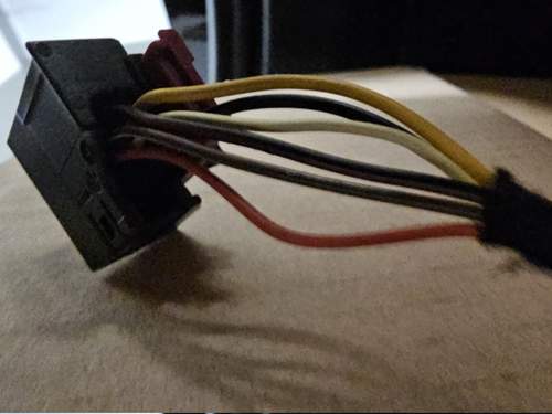

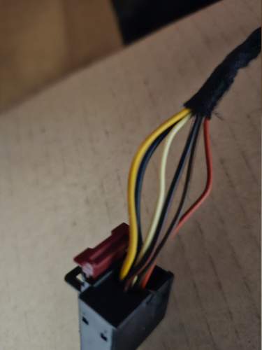

Spiegel hat 6 Draht Pin.
LG
Agababian
Also kein Tiguan für Europa ! Die haben auch noch Spiegelheizung.
Kabel weiß und rot sind + und braun - für Spiegeleinstellung
Kabel gelb und grün für Blinker
Nachrüstung benötigt daher neue Türsteuergeräte/Fensterheber und
auch eine Codierung. Dann sind auch weiße Bodenleuchten im Gehäuse.
