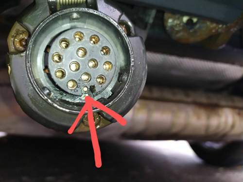

Hallo. Kann mir jemand helfen?
Welche Funktion hat der kleine Pin (Pfeil) in der Sparung, wie gezeigt?
Wäre über Antworten dankbar.
Kontakt Steckdose?
... wird ein Anhänger bzw. dessen Stecker eingesteckt drückt der PIN einen Schalter, welcher die Nebelschlußleuchte vom PKW deaktiviert.
Hintergrund ist, dass so eine NSL ziemlich blendet und hat man z.B. einen Anhänger mit einem hohen Aufbau z.B. Wohnanhänger angekuppelt, dann reflektiert der Aufbau das Licht der NSL und man sieht in den Rückspiegeln nichts mehr außer "rotes Licht".
Die Funktion ist allerdings ein nice to have und keine vorgeschriebene Funktion.
