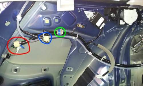

Kabelbaum
das würde ich nicht behaupten das das jeder kann
allein die tatsache das der themenstarter nach ner werkstatt sucht+billig
es gibt ja auch kabelsätze die fhrz spezifisch sind,einfach nur um bzw anstecken
Fahrzeugspezifische sind teilweise noch aufwändiger einzubauen. Je nachdem, ob ein neuer Kabelstrang nach vorne verlegt werden muss oder nicht.

Spezifische Sätze sind bei moderneren Fahrzeugen durchaus angebracht! Gerade mit CAN-Modul. Bei nem 98er oder älter, ist da nen konv. Satz sicher i.O.! Bei meinem '16er schlecht umsetzbar. Der spezifische Satz wurde bis auf eine Ader nur angesteckt.
MfG

Das mag bei älteren Modellen noch so sein! Bei Neueren ist da kein Kabel mehr zuviel mit eingewickelt! Die Kabel werden heutzutage Just-In-Time passend zur Ausstattung des in der Entstehung geplanten Fzg. gefertigt. Da kann es schon sein, dass ein/zwei bis nach vorne neu gezogen werden müssen.
Ich habe an meinem Hyundai Tucson (Baujahr 2016) die Anhängerkupplung selber angebaut, es war ein Fahrzeugspezifischer 13-Poliger E-Satz wo ich nur die Kabel am Stecker trennen musste und den neuen Kabelbaum dort anschließen brauchte, ein oder zwei Kabel mussten dann noch hinten direkt in den Kabelbaum eingebaut werden und das Dauerplus habe ich wie es der Hersteller vorschreibt direkt von vorn geholt, besser komfortabler und einfacher ging es nicht.

Mein alter Citroën c4 mit can bus, 2,5 std montage für den träger, nochmal 1,5 std für die kabel. Und zum glück war plus von im sicherungskasten. Im Motorraum nur eine sicherung rein...
Sprich die zeiten die bei den kupplungen angegeben werden, wird man auf jeden fall benötigen!

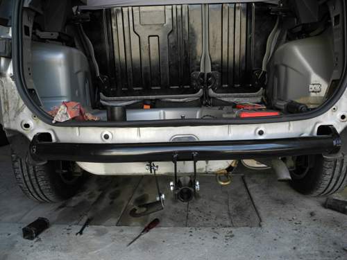

Ahk-verbaut-3
@dejohn49 schrieb am 24. Februar 2018 um 17:09:12 Uhr:
vielen Dank mal für eure zahlreichen Kommentare.
Wie auch immer...habe nicht vor 800 Euro beim Händler zu bezahlen...und das ist dann "nur" die starre, noch nicht mal
die abnehmbare, diese wird dann wohl 1000 Euro kosten (komplett mit Montage) meine Herrn 🙁
selber will ich das nicht machen...geht doch nicht,da müsste man ja wenigstens ne Hebebühne haben
Musst du nicht!
Wenn du rausbekommst, ob bzw wie der Stoßfänger abgeht, hast du die halbe Miete. Ich habe nur mit dem Wagenheber etwas mehr Freiheit geschaffen um die paar Schrauben anzubringen.
Viel mehr Mühe war es, einen Unikabelsatz anzuschliessen. Dazu halt noch einmal mit 10A gesicherte Plusleitung nach hinten zu ziehen.
Weiterhin ist interessant, ob dein Auto "angelernt" werden muss, dass jetzt ein E-Satz dran ist...
