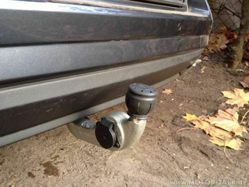

Ich habe mir ja vor kurzem einen W212 E500 gekauft. Bin vom W210 E420 umgestiegen.
Bei meinem W210 hatte ich damals eine Original Mercedes AHK von Oris nachgerüstet. Hier musste gebohrt gesägt usw werden, dass diese eingebaut werden konnte. Die Umrüstung habe ich selbst gemacht.
Weiter mussten beim W210 beim Fahrzeugspeziefischen E-Satz die Leitungen bis vor zum Lichtschaltermodul gelegt werden.
Da bei meiner W212 E500 Suche, die Auswahl an Fahrzeugen mehr als gering war, dachte ich mir, machst du diese Umrüstung beim W212 eben auch.
Die Originale war mir zu teuer und auf diesen schwenk "schnickschnack" lege ich keinen Wert.
Also hab ich mir das gleiche System wie bei meinem alten W210 besorgt, von unten gesteckt und abnehmbar. Damit war ich sehr zufrieden.
Ich habe mir eine von Westfalia inkl. fahrzeugspeziefischen E-Satz, online, für 320 Euro inkl Versand gekauft.
Heute habe ich sie dann eingebaut. Alles komplett plug&play, ohne jegliches Bohren oder Sägen. Alle Löcher / Öfffnungen sind werksseitig bereits vorhanden. Der E-Satz wird einfach am SAM hinten rechts eingesteckt, somit entfällt das Zerlegen des Fahrzeugs wie beim W210.
Einbauzeit 4,5 Stunden inkl. Freischaltung via StarDiagnose. Für geübte sicher auch in der halben Zeit machbar.
Endergebnis: Perfekt, von der AHK ist rein garnichts zu sehen.
Also nicht verzweifeln, wenn kein gebrauchter W212 mit AHK zu finden ist der gefällt. Einfach nachrüsten🙂

Ich beschreibe doch oben die Anschaffung einer Westfalia AHK für den W212. Weiter die Einfachheit gegenüber der Nachrüstung beim W210. Und auch die Codierung via StarDiagnose

-Stoßstange runter
-Verkleidung für Ladekannte raus
-Rückleuchten raus
-Seitenverkleidung rechts raus
-Querträger hinten abschrauben, wird durch AHK ersetzt
Danach einfach alles plug&play zusammenschrauben.
Beim SAM hinten links müssen lediglich zwei Kabel umgepinnt werden und das neue AHK Steuergrät
eingesteckt werden.

Ich habe lediglich die Codierung der PDC angepasst. Hier konnte man einen Hacken setzen, für AHK, damit diese durch die PDC erkannt wird, wenn der Anhänger dran ist und die PDC hinten somit deaktiviert.
Mehr musste ich nicht machen.
Alles funktioniert einwandfrei auch ohne Codierung nur die PDC sollte man halt ändern, damit man nicht ständig das Piepsen hat wenn der Anhänger dran ist.
