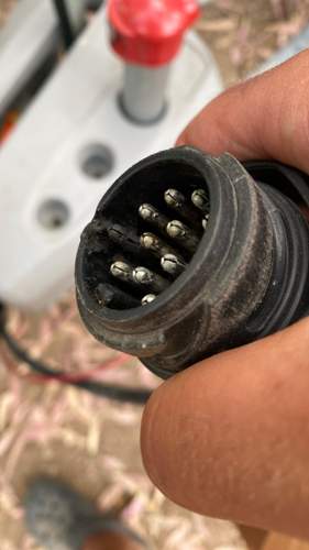

Uns hat eine neue Panne ereilt. Unser Anhängerkabel ist an der Dose der Kupplung verschmort. Nach 150km bei 32Grad haben wir den WoWa für eine Stunde abgestellt. Nach dem zähen Check-In durften wir den Platz beziehen. Aufgrund des Mover-Ausfalles und einer kleinen Irrfahrt waren wir gut 30 Minuten im Standgas, Motor an/aus, unterwegs, rangieren, unterwegs. Alles war gut, bis ich die Kabel getrennt habe. Pinn 11 hat offensichtlich zu viel Saft bekommen und ist geschmort. Erkennbar am Auto und dem Stecker. Aufgefallen war bis dahin nichts.
Setup ist eine Bürstner TK510 mit Towerkühlschrank und 1208 Schaudt Booster, davor ein V90 mit voller Belegung. Können wir einfach Pech gehabt haben und die Leistung in Verbindung mit Temperatur war der Grund?
Ich habe beide Stecker mit dem Messer frei von Kunststofffetzen geschnitten. Den Defekt des Mover-Steuergerätes schließe ich als Zusammenhang aus, da dies in der Standzeit ohne das Auto passiert ist.
Ich bin einfach nur noch genervt. Wohni aus 22, Auto aus 2020. Beides in Kombi 20.000km ohne Fehler gefahren.

Das sind die Fotos dazu.
Bild #211545756
Bild #211545759
Bild #211545762
„Lustig“ - ich hatte exakt dasselbe an meinem XC90 BJ 21 (grosse Batterie) mit einem 2to Adria Adora. Meine Vermutung war dass es einen Massekurzschluss auf Grund hartem Lenkeinschlag mit Zugbelastung im Rangierbetrieb an der Steckverbindung gab und deshalb der 11er zusammengeschmolzen ist. Durchmessen usw hat nichts ergeben, so habe ich die buxe und den Stecker gewechselt und seither keine Probleme mehr gehabt (das Auto ging aber zwischenzeitlich zum Händler und wurde durch dasselbe in anderer Farbe ersetzt ;-))

Den harten Lenkeinschlag hatten wir auch beim Rangieren. Allerdings ist mein Kabel so gelegt, dass es nicht viel Zug dabei bekommt. Eine Erklärung könnte es aber natürlich sein. Was hat die neue Dose am Volvo gekostet?

So eie es aussieht, hat es am Pin 11 gekokelt - das wäre dann die Masse zum Pin 10, was geschalteter + ist (also über Zündung) und Ladeleitung (Batterie für Kühlschrank &co.) ist…

Ja, so ist auch meine Schlussfolgerung. Ich lasse den KS jetzt über Gas laufen und machte nach dem Urlaub den Stecker neu.

Volvo hat angeblich nur zwei Sicherungen für die AHK, da ist diese Leitung nicht gesondert abgesichert. Ich habe aber die Sicherung aus dem Ladebooster genommen.

Eine Masseleitung ist natürlich nicht abgesichert.
Die darüber laufenden Plus-Leitungen sind abgesichert in der jeweiligen Stärke, die die einzelnen Leitungen vertragen können. Und das ist bei Volvo vermutlich auch so gemacht.
Ich vermute hier ganz schlicht ein Kontaktproblem des Pins für die Ursache. Die anderen Steckkontakte am Stecker selbst sehen auch nicht gerade ohne Oxidation aus.
