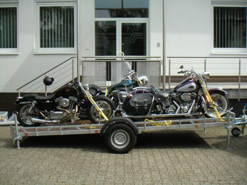

Motorräder sind immer über 2m. Zumind alles was "Motorrad" ist, nicht 125er etc. Ne 650er Bandit steht mit 2,15m im Netz. Fraglich jetzt ob du Reifen an Reifen stellen kannst, eher nicht. 2 Nebeneinander sicherlich möglich, ein 3. Mittig etwas zwischen. Aber niemals eine 2. Reihe. Dafür brauchst du einfach 4,6m mindestens.
Müsste das nicht so wie auf dem angehängten Bild möglich sein?

Auf Deinem Bild ist 4m*1,5m, würde ich schätzen. Versetzt und schräg kannte ich noch nicht.
Interessante Variante. Wenn man genau hinguckt erahnt man, dass vorne der Reifen über die Kante ragt.
Mein 4,5*1,5m im Anhang.
43d3677d-4227-43e1-a71e-da0f2cf3e4df
Genaugenommen steht dein halter vorn auch über.
