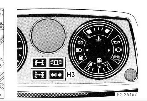

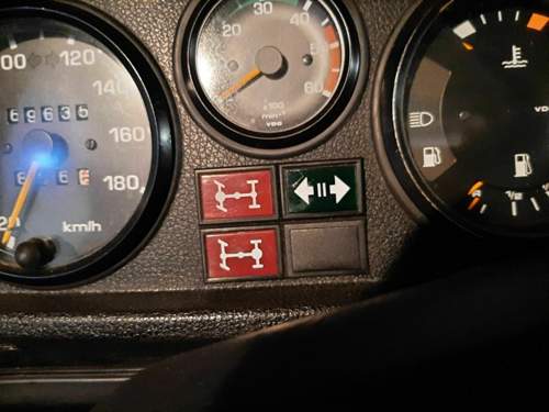

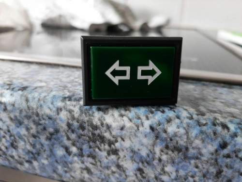

Der Anhänger benötigt eine eigene Kontrollleuchte, damit man merkt, wenn der Anhängerblinker nicht funktioniert. Im Daimler-Werkstatthandbuch ist dazu die von mir eingebaute Leuchte dargestellt (Bilder 1+2). Nun habe ich erfahren, daß diese Leuchte mit der römischen "II" eigentlich für den zweiten Anhänger einer Zugmaschine gedacht ist (z.b.Unimog). Man sollte eigentlich eine römische "I" haben. Diese ist aber nicht zu bekommen. Ich habe nur noch eine ohne Zahl (Bild 3).
Ist das mit der römischen "I" irgendwo gesetzlich vorgeschrieben?

hmm, ich sehe eher eine andere Rechtsgrundlage, was die Ausgestaltung der Kontrollleuchten angeht:
StVZO § 39a Betätigungseinrichtungen, Kontrollleuchten und Anzeiger
"(1) Die in Personenkraftwagen und Kraftomnibussen sowie Lastkraftwagen, Zugmaschinen und Sattelzugmaschinen – ausgenommen land- oder forstwirtschaftliche Zugmaschinen – eingebauten Betätigungseinrichtungen, Kontrollleuchten und Anzeiger müssen eine Kennzeichnung haben, die den im Anhang zu dieser Vorschrift genannten Bestimmungen entspricht."
Anhang zu § 39a Absatz 1:
"Anhänge I bis der Richtlinie 78/316/EWG des Rates vom 21. Dezember 1977 zur Angleichung der Rechtsvorschriften der Mitgliedstaaten über die Innenausstattung der Kraftfahrzeuge (Kennzeichnung der Betätigungseinrichtungen, Kontrollleuchten und Anzeiger) (ABl. L 81 vom 28.3.1978, S. 3), geändert durch die
a) Richtlinie 93/91/EWG der Kommission vom 29. Oktober 1993 (ABl. L 284 vom 19.11.1993, S. 25),
b) Richtlinie 94/53/EG der Kommission vom 15. November 1994 (ABl. L 299 vom 22.11.1994, S. 26)."
Wenn ich es richtig recherchiert habe wurde die 78/316/EWG mittlerweile durch die GSR (VO(EU)661/2009) abgelöst; da es sich dabei um eine EU-Verordnung handelt braucht es keine Änderung der nationalen Verweise. Die GSR wiederum verweist für die Betätigungs- und Kontrolleinrichtungen auf die ECE-Regelung Nummer 121.
Eine besondere Kennzeichenung für die Kontrollleuchte der Anhänger-Blinker habe ich allerdings in keiner der Rechtsvorschriften gefunden.
Damit würde ich sagen:
Die Kontrolle für die Blinker des Motorwagens ohne und die für die Blinker des Anhängers mit der römischen Zahl II sollte in Ordnung gehen.
Aus dem Bauch heraus hätte ich sonst auch eher gesagt I ist für den Motorwagen und II für den Anhänger, eine Unterscheidung zwischen erstem und zweitem Anhänger würde ich auch technisch für ausgesprochen anspruchsvoll halten?!

Dann lasse ich es so wie es ist. Ja es ist ein 1991er W461 ("Wolf"😉
