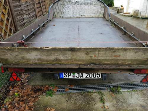

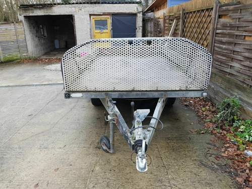

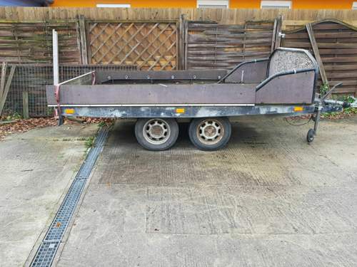

Ich habe mir vor einiger Zeit einen Anhänger zugelegt! Er ist wohl augenscheinlich mal ein gekaufter Anhänger von derStange gewesen scheint aber eine Neuzulassung als Eigenbau bekommen haben! Fakt ist es ist ein offener Kasten, gebremst, 2000 kg Gesamtgewicht, Eigengewicht 500 kg also Nutzlast 1500 kg.
Jetzt mein Problem, der Anhänger hat mal einen Aufbau bekommen der für den Transport eines Fahrzeuges oder ich denke eher Kleinbaggers gedacht war! Er ist aus massiven Material mit vielen Verzurrösen gemacht! So ist er aber für mich nicht geeignet! Ich möchte den Aufbau entfernen und statt dessen einen Aufbau mit Bordwänden und später einmal mit Plane aufsetzen! Hat jemand einen Bauplan für so einen Aufbau oder kann mir einen Link geben? Vielleicht hat auch jemand einen Sprinteraufbau oder Ähnliches liegen welchen er nicht mehr benötigt und abgeben will! Ich würde dann den alten Aufbau herunter nehmen und den anderen aufsetzen! Ich weiß dass es wahrscheinlich einfacher wäre sich gleich einen dementsprechenden Anhänger zu holen! Aber erstens ist mir der, in der Gewichtsklasse, zu teuer und zweitens: "Kaufen kann jeder!"

Habe mal ein paar Fotos von meinem Unikum gemacht
Also normalerweise sollte man doch das Plateau vom Fahrgestell trennen können, oder ?

Ich würde deinen aktuellen Aufbau weitestgehend behalten und nur vernünftige klappbare Seitenwände montieren und mir nen zusatzgestell schweissen für den planen Aufbau!

Das Problem ist nur der Rahmen außen herum ist angeschweißt den kann ich nicht weg machen! Wenn alle Stricke reißen werde ich das wohl auch machen!

Hallo,Baue erstmals das Holzgeraffel samt Vorderwand und Zurrstangen ab.Dann den Boden entfernen.Dann gehst du auf die Suche nach einem geeignetem Kofferaufbau / z.b.Getovan von der Fa.Titgemeyer aus Osnabrück.Die fertigen die den Koffer auch auf Maß an.

Ich habe gerade die Bilder deines Anhängers gesehen. Die Achsen sehen bereits ziemlich alt aus.
Die Schwinghebelstellung nur noch ca 10°. Vermutlich sind die Gummis ausgehärtet (20 Jahre alt?) und es gibt kaum noch Federwirkung. Ich würde mich von dem Schätzchen trennen und einen neuen Anhänger von der Stange kaufen. Einen neuen stabilen von Saris gibt es bereits ab 2000,00€
