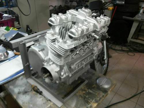

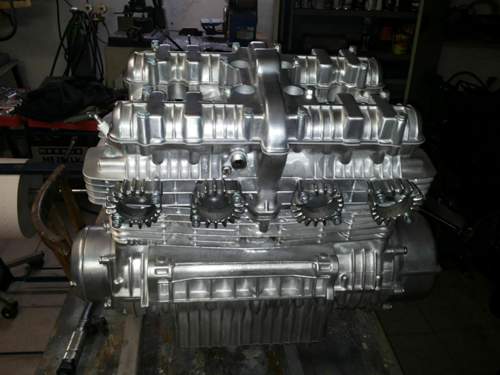

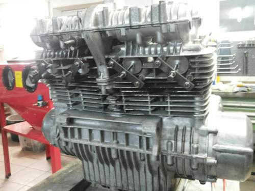

Habt ihr erfolgreiche Methoden/Mittel, um angelaufene bzw oberflächlich korrodierte Oberflächen an Gussgehäusebauteilen aus Leichtmetall aufzuarbeiten?

was ordentliches wird es halt nur mit Strahlen.
Glasperlen oder Kuststoffgranulat, ein Versuch wäre noch Trockeneis wert - davon würde ich mit aber nicht allzuviel versprechen, denn das ist, so wie Soda, ehr zum Reinigen geeignet.

Schau mal hier, das sind aus eigener Erfahrung sehr gute Mittel, die in der Oldtimer Szene einen guten Ruf haben. In Verbindung mit einer Polier Maschine hält sich der Aufwand in Grenzen. Funktioniert aber auch rein manuell. https://www.ambassador-chemie.de/produkte/emr-verkaufsaktion/
Das einfachste, und billigste ist sehr feine Stahlwolle, wenn das Ergebnis nicht gefällt kannst Du immer noch mit Poliermitteln z.B. Lackreiniger nacharbeiten.
Ich habe mal (in den 90ern) das Gehäuse einer VX800 mit Messingwolle und anschließend mit "Nevr Dull" bearbeitet und in einen wieder ansehlichen Zustand gebracht.
Das ist eine Polierwatte, getränkt mit "irgendwas". Obs das heute noch gibt, kann ich nicht sagen.
War aber eine Schweinearbeit.

Natürlich gibt es Nevr Dull noch, tolles Ergebnis!

Gerade dazu sind die Ambassador Produkte gut geeignet. Ursprünglich stammen die wohl aus der Wartung industrieller Anlagen, da kommt es eher weniger auf perfekten Glanz an, als auf Konservierung.
Je länger man dann poliert, desto mehr glänzt es am Ende, das hast du also selbst in der Hand.
