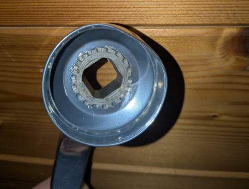

Wie bekomme ich das Pedal wieder halbwegs richtig gebogen? Ohne die Pulverbeschichtung zu zerstören...
Bild #211462946

Ich weiß gar nicht was das ist auf dem Bild ?
Wie ein Pedal sieht das jedenfalls nicht aus. Sieht aus wie eine Art Glocke oder eine Runde Abdeckung.
Jemand anderer Meinung?
Von welchem Motorrad soll das sein oder was genau ist das überhaupt?

Das ist von einer Sachs 98 so ein Kurbelarm wo man ein Pedal ran macht
Wenn es wirklich gepulvert ist, würde ich es, evtl. auch nur lokal, erwärmen und auf einen passenden Dorn ziehen. Die Stichworte sind Heißluftfön, Drehbank, Rundmaterial, Gewindestange.

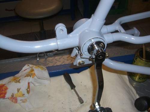

Zuerst mußt Du eine alte Achse mit dem Vierkant in den Schraubstock fest einspannen.
Dannach den Kurbelarm fest auf den Vierkannt montieren/befestigen.
Den Kurbelarm mit Leder oder anderem druckfesten Material ummandeln. Vor allem an der
unteren Rohrkante.
Nimm ein mind. 1m langes 50er Rohr und mit etwas Kraft kann man den Pedalarm kalt nachbiegen.

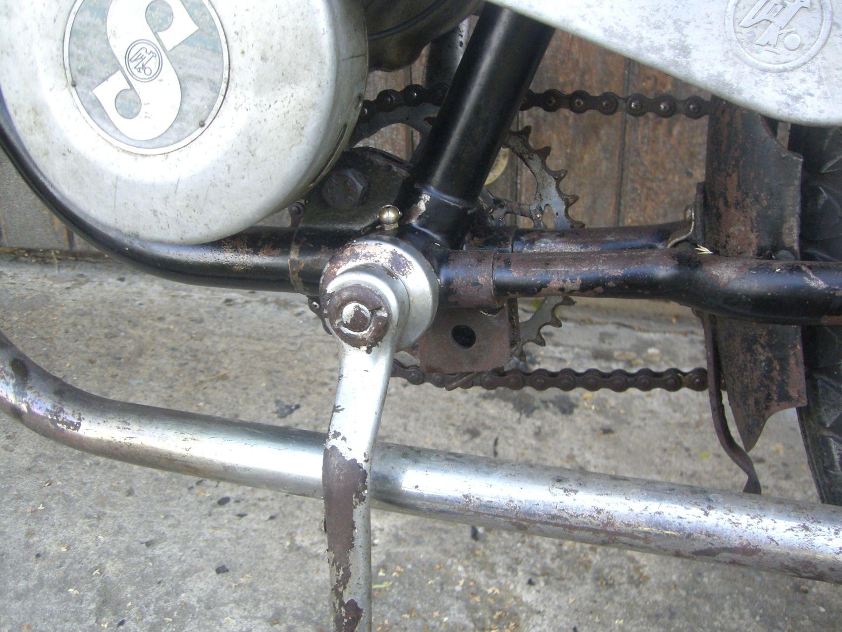

Habe ich auch schon gemacht. das kommt bei den Sachsmotorrädern schon mal öfter vor, das der
Pedalarm am Gehäuse schleift.. So biegesteif ist das Material garnicht..
Einfach mal probieren..

Das Material scheint recht dünn zu sein. Kann man es nicht per Hand
zurück biegen? Wäre in jedem Fall die schonenste Methode.
LG
Ja Das Material war sehr weich und ließ sich ohne Probleme einfach zurückbiegen 🙂
Top, so soll es sein.
Manchmal sind die einfachsten Wege die besten.
