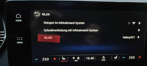

Wie erkläre ich denn dem Auto das er mein Handy für Daten nehmen soll?Ich kann im Auto nur wlan an oder aus machen?
Wenn man ignoriert dass Leute dir Hinweise geben was du machen musst!
Das Problem liegt an deinem China Handy. Dem musst du erklären, dass es trotz wlan die mobilen Daten verwenden soll, genau das hab ich dir vor ein paar Seiten schon geschrieben. Das ist eine Einstellungssache an deinem Telefon. Da kann das Auto nix für.
Also in meinem Infotainment kann ich das Wlan ausschalten oder das Passwort ändern oder den Namen ändern.
Ihr meint also es gibt einen Menüpunkt wo ich dem Auto-Wlan sagen kann es soll sich mit meinem Handy verbinden?Dann habe ich den Punkt noch nicht gefunden.
@Ck2k14 schrieb am 11. Januar 2022 um 14:24:48 Uhr:
Du hast doch gesagt es hat schon kabellos funktioniert und du hattest dann aber kein internet. Ansonsten muss man aktiv nix machen. Würde dein Telefon vom Auto löschen und auch die Verbindung im Handy zum Auto löschen und einmal neu koppeln und per Kabel anschließen. Danach sollte es auch kabellos gehen und dann musst dich um das Problem mit dem WLAN und mobile Daten am Handy kümmern.

Klick einfach da drauf wie im Bild rot markiert. Da kannst du dich mit dem WLAN Hotspot deines Smartphone verbinden. Danach kann dein Auto auf das mobile Datenvolumen des Smartphone zugreifen und eine Internetverbindung aufbauen.

Also mein Auto findet das Wlan vom Handy zwar,ich komme auch zur Passworteingabe aber dann passiert nichts mehr.
Ist mir nun auch egal,telefonieren und Musik geht über Bluetooth,Android Auto über USB Kabel.
