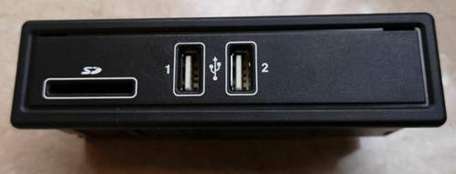

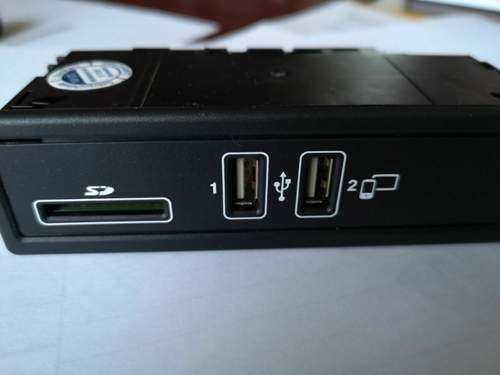

Zum Verdeutlichen Mal die Bilder der unterschiedlichen USB-Boxen.
Nur die für AndroidAuto oder Carplay vorgesehene Buchse funktioniert.
Warum auch immer.
Die Box schimpft sich bei Mercedes auch Steuerteil.

Also, ich habe in meinem Töff (C220/S205 BJ 2018 MOPF, Adv Infotainmaint mit Touchpad, SD Navi, Audio 20) das ganze nun durchexerziert. Ich habe lediglich 2 USB Ports, welche sich in der Mittelarmlehne befinden. Dort ist auch der SD Kartenschacht. Wie schon hier gezeigt wurde sind die beiden USB Ports gekenntzeichnet (siehe Foto).
Im linken Port steckt bei mir immer ein USB Stick mit MP3 Lala drauf drin, im rechten Port habe ich mein iPhone 4s dran, damit es Strom hat. Da im linken Port das ganze Lala ohne zu murren abgenudelt wird, gehe ich davon aus, dass das ein normaler USB Port ist. Auch im rechten wird das Lala ganz brav wiedergegeben. Ebenso bekommt das iPhone auch am linken Port Strom. Daten werden wohl ausschliesslich per Blauzahn ausgetauscht. Alles gut. Damit kann ich telefonieren, Kontakte abrufen, Adressen von Kontakten als Zieleingabe für das SD Navi nutzen, Webradio hören, sogar Siri geht.
Nun habe ich mein Huawei P20, auf welchem Android Auto installiert ist, angeschlossen und die App im KFZ gestartet. Ich habe dabei am P20 sowohl WLAN als auch Blauzahn abgeschaltet, so dass wirklich nur die USB Verbindung genutzt wird. Am linken Port tut es nicht. Am rechten kommt eine Verbindung zustande und das Android Auto, sobald man es im KFZ über den ME Menüpunkt aufruft tut auch. Allerdings frage ich mich wozu das nun gut sein soll. Ich habe das Multimedia Display (also das große) und da wird eben nur gerade mal auf etwas mehr als der Hälfte der Displayfläche etwas sinnreiches bzw. was mit der Anwendung zu tun hat, dargestellt. Der Rest ist für das Android Auto Logo reserviert. Dann die möglichen Anwendungen: VLC, Musikplayer, Telefon, Adresse und Google Maps. Super. Mit VLC kann ich auch nur Musik wiedergeben und keine Videos. Ich habe die SD Navi und die ist auf dem gesamten Bildschirm in hochauflösend dargestellt und hat mich bisher immer zielsicher geführt. Auch habe ich LiveTraffic. Und selbst mit nur TMC ist die Erkennung/Umfahrung bei Störungen ausreichend gut. Für mich jedenfalls und ich bin viel unterwegs. Alles andere geht per Blauzahn und braucht letztendlich kein Android Auto. Also frage ich mich wozu das gut ist. Schön es ist halt drin und kostet erst mal nix, aber es ist auch irgendwie sinnfrei und hat keinen effektiven Zusatznutzen, ausser man hat eben kein Navi eingebaut.
