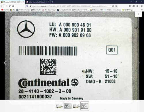

Hallo Mercedes-Freunde und EPC-Experten,
bei meinem W221 S350 CDI L 4matic, Bj. 10/2009 mit Distronic-Plus ist vermutlich das oben genannte Steuergerät (laut Stardiagnose N62/1) defekt.
In der WIS habe ich in dem Dokument GF30.30-P-3301SX eine Beschreibung gefunden, wonach es im Kofferraum hinten rechts sitzen soll (habe aber noch nicht geguckt).
Wo finde ich es im EPC bzw. in welcher Gruppe ist es aufgeführt ?
Wie ist die aktuelle Teilenummer ?
Unter 54 (Elektrische Anlage) und dann 755 (Abstandsregeltempomat) oder 077 (Steuergeräte und Relais im Kofferraum) ist es nicht aufgeführt.. ?!?
DANKE für Eure Hilfe !
Franz
PS: Der telefonische Teileverkauf von Mercedes in Hamburg kann das Steuergerät im EPC auch nicht finden und empfiehlt einen Termin in der Werkstatt (wo "Elektronik-/ Elektrikexperten" arbeiten sollen) zu machen...
Bei ebay gibts verschiedene Angebote mit unterschiedlichen Nummern, wie z.B. A0009004601
Ebay Angebot mit 3 Teilenummern?

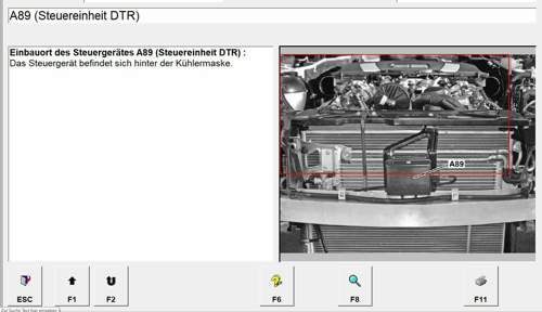

Weil es bei dir nicht verbaut ist, du hast eine Mopf.
Schau in der SD nach, ich gehe davon aus das es vorne im Radar ist.
Den deine Distronic muss nicht Justiert werden.

Teilnummer siehe Anhang
Screen-shot-2020-09-19-at-21-37
Da du mir nicht glauben möchtest, ein Foto
wie gesagt, ist in der SD, mit Bildern.
Defekt ist nicht defekt, die Nummer ist auschlaggebend.

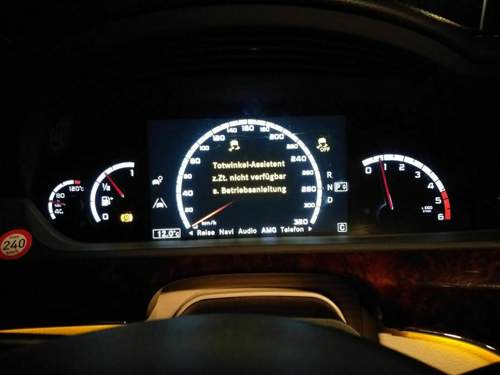

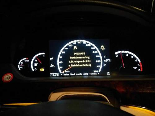

Themenstarteram 20. September 2020 um 12:14
So hier nochmal ein paar Bilder zum Fall
Zur Erläuterung:
Wenn der Wagen 1-2 Tage gestanden hat, kommt nach dem ersten Starten oft (nicht immer) einige Fehlermeldungen auf dem Display. Wenn man dann den Motor ausstellt und sofort wieder startet, ist alles normal.
Das "riecht" nach Problemen bei der Spannungsversorgung, oder ?
Die Starterbatterie ist 1 Jahr alt, die BAckup-BAtterie nagelneu, Lichtmaschine auch nur 1/2 Jahr alt....
Den eigentlichen Fehler (Fehler-Nr. 600100 "Interner Fehler Steuergerätefehler") konnte ich gestern Abend nicht reproduzieren, er wurde aber definitiv von SD schon mal angezeigt.
Warum ist auch bei mir, vom "Steuergerät N62/1" die Rede ?
DANKE.
Franz

Wo ist der Fehler der DTR
Arbeite die echten Fehler ab.
Themenstarteram 20. September 2020 um 21:48
Alles richtig aber das weiß ich alles.
Danke.
Der Fehler der DTR war als gespeicherter Fehler (wie auf Bild 14 Fehler-Nr 600100) abgelegt und wurde von mir gelöscht. Er tritt nicht immer auf und ließ sich gestern nicht reproduzieren...
Leider liest Du meine Frage nicht richtig ??
Nochmal: Warum wird das Steuergerät N62/1 auch bei meinem Wagen bei StarDiagnose erwähnt (Bild 7) obwohl es laut EPC nicht verbaut sein soll ???????
Danke nochmal.
Franz
