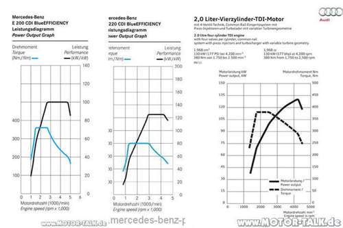

und danke für deine Anwort; allerdings fand ich den "Antritt" aus dem Stand beim 220 + S für ein Fahrzeug mit fast 2t Lebendgewicht eigentlich gut. ... um nicht zu sagen - außerordentlich gut.
Also wenn dass das Turboloch sein sollte, dann bin ich beruhigt.
Du kannst ganz beruhigt sein... ein Blick auf die Leistungsdiagramme (siehe Anhang) belegen, dass die Mercedes Diesel fast
kein
Turboloch haben. Da liegt das max. Drehmoment fast schon bei Standgas an der Wellle an.... da siehts beim Audi/VW 2.0TDI ein bisschen anders aus... 😉
cu... 😎😎
Drehmoment-200-220cdi-20tdi
naja genau dieses Diagramm hatte ich auch im Hinterkopf - deshalb auch meine Frage nach dem Turboloch.
Trotzdem danke nochmal für die Bestätigung.

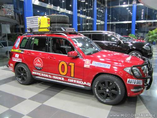

Hallo Zusammen,
wir habe das Offroad Paket im Vormopf, fahren mit unserm „Grauen“ sogar in die Rückwege rein und meistens mit eigner Kraft auch wieder heraus.
Als wir unsern GLK im März 2011 bestellt haben, sind wir außer den ganz kleinen 200 CDI Version eigentlich alle Dieselvarianten vorher gefahren.
Mein Eindruck war damals und ist heute genauso ab dem 220CDI 4Matic kamen grundsätzlich alle Varianten für mich in Frage.
Da meine Frau und Ich uns gerne im Wald mit selbst geworbenen Holz beschäftigen und meine Schwiegereltern noch einige Obstbaumwiesen haben (ich der Baumkiller) haben wir uns dann für den 350CDI mit Offroad Paket entschieden, auch was den Komfort auf der Strecke betrifft kommt der GLK für mich fast an E-Klasse Niveau heran.
Was die Dynamik beim Beschleunigen betrifft und ich mit dem kleinen Kästchen von Carlsson etwas nachgeholfen, mich interessiert seit dem ich das Teil eingebaut habe die diese Einstellung S-M-? nicht mehr ich vermisse Diese auch nicht, ein kleiner Druck auf den „Pinsel“ und mein Glk geht ab wie „Schmitz Katze“ von Null auf 100 in 6,3sek das ist schnell genug.
An die Verbrauchswerte der aktuellen OM642 EVO kommen ich nicht ganz heran, aber nach dem Einbau bei Carlsson in Merzig brauche ich im Schnitt bei gleicher Fahrweiße wie im ersten Jahr fast einen Liter weniger auch 100Km.
Meine 285PS und 650Nm fahren dem aktuellen Mopf immer noch davon, was mir aber letztlich ziemlich wurscht.
Mein nächstes Projekt wird es sein, den GLK noch ein paar gescheite AT-Reifen zu verpassen und Ihn zart an zu heben.
Wenn sich hier jemand findet der seinen „Offroad-GLK“ etwas angehoben hat, würde mich sehr freuen…
Euer GLKFAN1912
Wenn Du wirklich Offroad fahren willst und bevor Du Dir den GLK als Offroad-Hobel verwurschtelst... kauf Dir lieber ein Fahrzeug was dafuer auch gemacht ist...
Ich hab mir als Spielzeug, neben meinem GLK, meine Suse vor 4 Jahren fuer wenig Geld geschossen. Ich kann mit der beruhigt alle arbeiten auf meinem Gartengrundstueck (Hanglage) verrichten. Da macht es nichts aus wenn mal Kettenoel von der Stihl auf die Sitze tropft 😉 ... und Du musst Dir nicht die Frage stellen: "Komm ich da auch wieder raus, und was mach ich mir dabei kaputt?"
... und bzgl. hoeherlegen hast Du bei einem richtigen Offroad Fzg. alle Moeglichkeiten, z.B. andere Schäkel, SPOA, Trailmaster, OME Fahrwerk.
... zu Guter letzt als kleiner Tipp, wenn Du Dir wirklich ATs auf den GLK montieren willst... die besten ATs sind IMHO die BFGs All Terrain... Ich hab auf meiner Suse die "MTs" von BFG drauf. Die sind aber auch nur was fuers "Grobe". (siehe unten meine Sig.) 😁
cu... 😎😎
Nein, ich „verwurschtel“ doch mein GLK nicht wenn ich Ihn „dezent höher setzte“ und neben meinem Smart (für den Nahverkehr) und einer B-Klasse möchte ich mir nicht noch extra einen Suzuki für den Wald und die Wiese kaufen, wenn der GLK das auch kann.
Nun ja manchmal hab ich mir das auch überlegt aber der X204 schafft mit den richtigen Reifen 70% Steigung und wieso soll ich das nicht ab und zu nutzen, wenn der Wagen dafür gebaut ist?
Wenn ich in einen Rückeweg hineinfahre schneide ich Äste und Baumstummel mit meiner Stihl vorher weg...
Ich bin finde als SUV vereint der GLK für mich eine Kombilimusine mit der Fähigkeit auch etwas tiefer in Wald und Wiese hinein fahren zu können...
