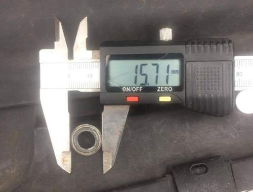

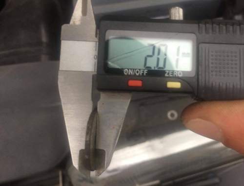

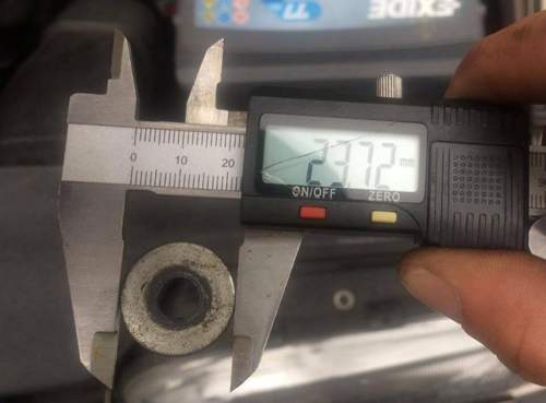

Da Cristian aktuell in Rente ist, zumindest was die Organisation der Schaltbuchsen angeht 😉 hab ich heute mal die günstige Variante mit den Kugellager bei mir eingebaut.
2 Kugellager 608 2Z
4 Unterlegscheiben 8,4 x 17 mm ca 1mm dick
4 Unterlegscheiben 8,4 x 22 mm ca 2 mm dick
Geht wunderbar. Das Kugellager muss man ein wenig einpressen (ich hab ne Schraubzwinge genommen) und dann in der Reihenfolge 22mm Scheibe - 17mm Scheibe - Kugellager - 17mm Scheibe - 22mm Scheibe einbauen und fertig. Noch die große originale Scheibe drauf und fertig. Dauert ca 15 - 30 Minuten, je nach dem wie schnell man den Luftfilterkasten raubgefummelt hat.
Materialwert gesamt sind 5,50€
Die Lager (4,99€) hab ich von Conrad (bekommt man im Netz auch günstiger) und die U-Scheiben (0,40€) sind von Eisenwarenhandel.

Passen Unterlegscheiben auch in den Dimensionen 8,4x16 (oder 18) und 8,4x24?
Die haben sie nämlich...
Die große ist eine M8 nach DIN9021 und die kleine ist M8 nach DIN125A. Jeder Eisenwarenhändler sollte sowas da haben. Ansonsten kannst du mit den Angaben auch im Netz suchen.

Perfekt danke. Hab mit den Maßen angerufen und die (sollten) haben beide Lagernd. Hoffentlich dann wirklich auch 🙂
Hab sie bekommen, vielen Dank @in5minuten 🙂
