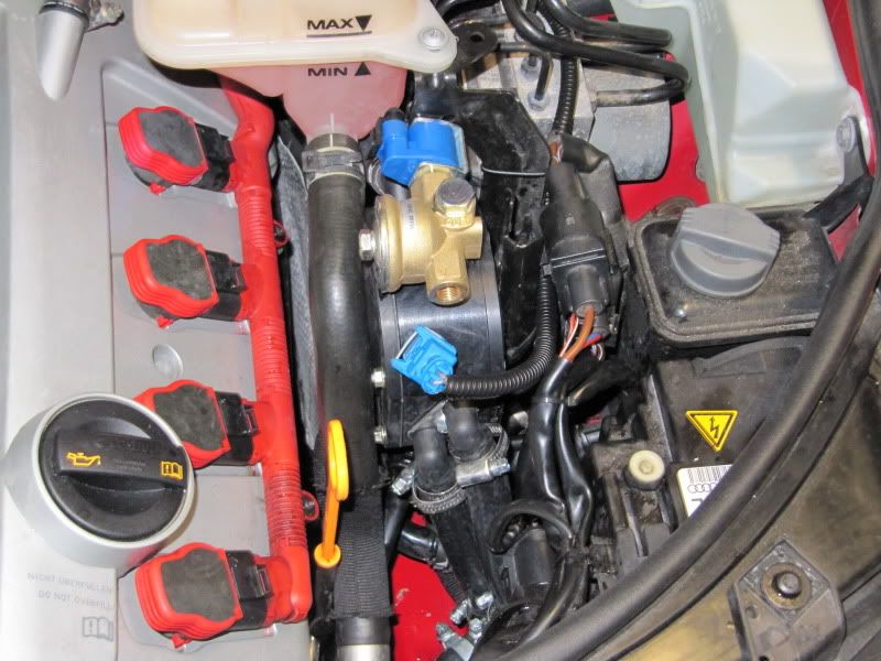

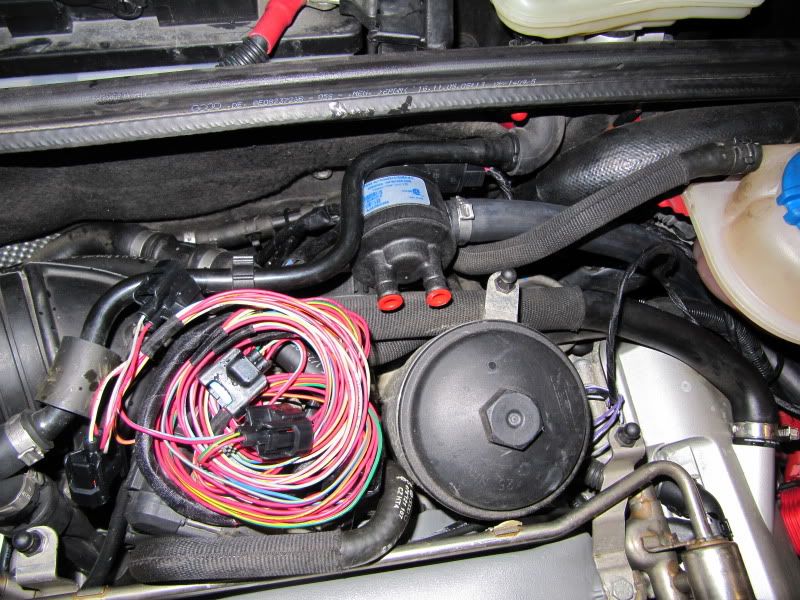

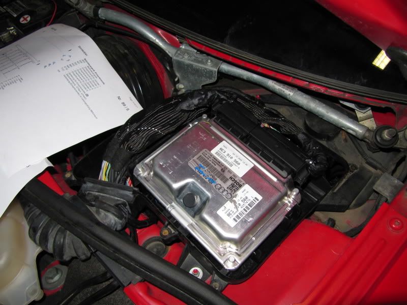

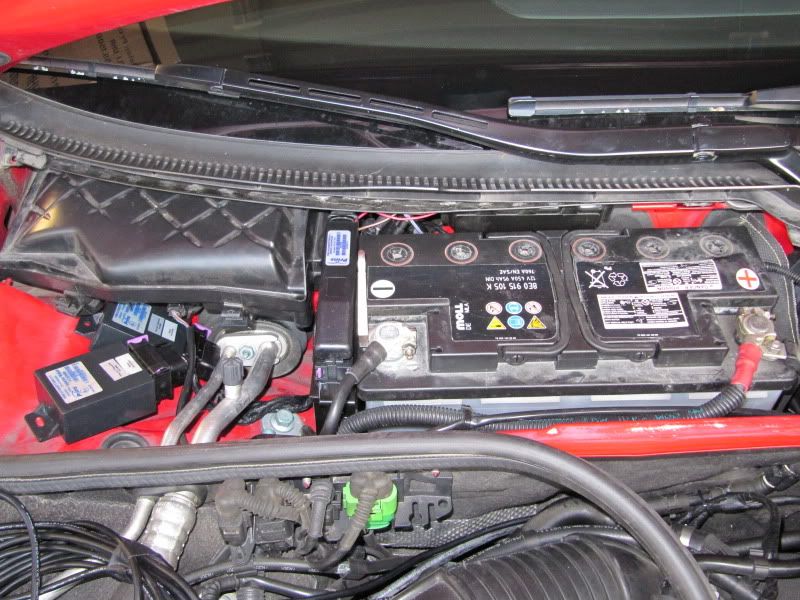

Also ich habe meinen und den S4 von einem Freund mit ner VSI umgebaut...ein Verdampfer...läuft und säuft ( 15l Gas )... 🙂
http://auskennfuchs.de/s4/100_4878.JPG
http://auskennfuchs.de/s4/100_4879.JPG
http://auskennfuchs.de/s4/100_4880.JPG
http://auskennfuchs.de/s4/100_4882.JPG
http://auskennfuchs.de/s4/100_4883.JPG
http://auskennfuchs.de/s4/100_4884.JPG
http://auskennfuchs.de/s4/100_4888.JPG
http://auskennfuchs.de/s4/100_4891.JPG
http://auskennfuchs.de/s4/100_4893.JPG
http://auskennfuchs.de/s4/100_4894.JPG
http://auskennfuchs.de/s4/100_4896.JPG
da hast auch paar Bilder...sorry unsortiert

Volllastwerte mit einem Verdampfer und gelben Düsen...Vmax Aufhebung und veränderten Nockenwellentiming...
Gastemp: 17Grad --> Verdampfertemp konstant 57Grad...
Batterie ist aufgrund einer Standheizung in den Kofferraum gewandert...der Verdampfer hängt im Wasserkasten neben der Standheizung zum Wärmetauscher in Reihe...
Lambdawerte gemessen mit externer Auspuffsonde bei Vmax .87 Sollte also passen...
