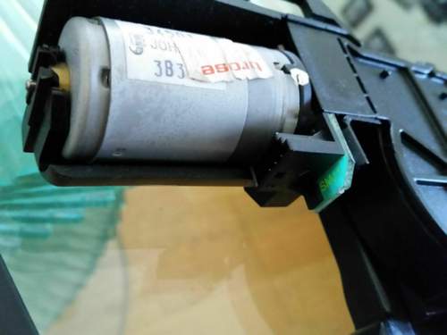

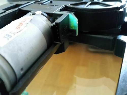

wie bei so vielen anderen Mercedes-Fahrern (nicht nur W209) führte auch meine Kopfstütze (Fahrerseite) ein "Eigenleben". Dies äusserte sich darin, dass die Kopfstütze nur sporadisch funktionierte. Am häufigsten setze sie aus, wenn man den Sitz nach vorn geklappt hatte. Dann fuhr die Kopfstütze in die höchste Position und liess sich nicht mehr nach unten bewegen. Man hörte zwar das Klacken der Relais, aber die Kopfstütze fuhr keinen Millimeter runter. Besonders ärgerlich war dies, wenn man den Sitz nach vor geklappt hatte und die ausgefahrene Kopfstütze derart gegen den Dachhimmel drückte, dass man den Sitz nicht wieder in seine Ausgangsposition zurückklappen konnte.
Hatte man es dann (mit etwas Gewalt und seitlichem Zurückklappen der Sonnenblende) doch geschafft, dann konnte man mit etwas Glück (z.B. Sitz rütteln, Sitz mit etwas mehr Gewalt einrasten lassen oder Kopfstütze bei geöffneter Fahrertür verstellen, etc.) versuchen, die Kopfstütze wieder zum Leben zu erwecken, was aber meistens nur von kurzer Dauer war.
Hier im Forum wurde einmal beschrieben (siehe unter http://www.motor-talk.de/.../...ch-nicht-mehr-regeln-t3654108.html?... ), dass man die Kopfstütze durch Ab- und wieder Anstecken des Steckers für den Kopfstützen-Stellmotor, welcher sich hinter der rückseitigen Abdeckung des Sitzes befindet, wieder funktionsfähig machen kann. Jedoch berichteten die Forums-User einhellig, dass dieser Effekt meist nur einige Zeit anhält und dann der Fehler wieder auftritt. Viele vermuteten einen Drahtbruch und andere sogar einen Softwarefehler im (sehr teuren) Türsteuergerät. Wie ich nun weiss, ist es weder das Türsteuergerät, noch ein Softwarefehler und auch kein Mikroschalter, wie manche vermuteten.
Meine Recherchen hier im Forum, sowie auf anderen Seiten im Internet (auch US-Foren) ergab, dass der immer wieder bei sehr vielen Fahrzeugen auftretende Fehler als TATSÄCHLICHE Ursache einzig und allein auf schlechte Lötstellen am Kopfstützen-Stellmotor bzw. genauer gesagt, dessen Stecker zurückzuführen ist. Die Lötstellen an diesem Stecker sind so schlecht gemacht, dass man, wenn man den Stecker abzieht, nicht nur den Stecker, sondern auch das Unterteil des Steckers, welcher eigentlich fest auf einer Platine verlötet sein sollte, mit in der Hand hat. Dies erklärt auch, die sporadische Funktionsweise und warum die Kopfstütze nach An- und Abstecken dieses Steckers meist wieder einige Zeit funktionierte, um dann erneut den Dienst zu versagen.
In einem E-Klasse-Forum (welche dieselben elektrischen Sitze und Kopfstützen-Motore verwenden) habe ich nun aber eine sehr schöne bebilderte Reparaturanleitung (Danke an Johannes!) gefunden, welche sehr gut das Problem, sowie die WIRKLICHE Ursache und dessen (relativ leichte) Behebung des "Kopfstützen-Problems" beschreibt. Die Reparaturanleitung (welche zwar für den W210 beschrieben ist, jedoch nahezu 1:1 auch für unseren W209 gilt) habe ich als Anhang hier beigefügt. Wer gerne den Original-Thread lesen will, der findet ihn hier: http://www.e-klasse-forum.de/index.php?page=Thread&threadID=14935 !
Ich hoffe ich konnte hiermit vielen "Kopfstützen-Geplagten" weiterhelfen, indem man nun endlich die eigentliche Ursache (in Eigenregie) beseitigen kann und nicht hunderte von Euronen beim "Freundlichen" (z.B. für den unnötigen Austausch des Türsteuergerätes oder Stellmotors) lassen muss.
In diesem Sinne noch ein schönes Wochenende
Euer KB

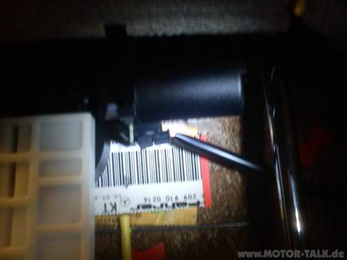

letztens nach dem Autowaschen und Saugen: Habe den Beifahrersitz umgeklappt und komischerweise stieß die Kopfstütze an den Himmel. Sitz wieder zurück und wieder umgeklappt. Funktionierte wieder, aber die Kopfstütze ließ sich nicht mehr manuell runterfahren.
Achja, bei mir handelt es sich um CLK 320 BJ 2002 mit Memorysitze.
Ebenfalls war die Funktion der Kopfstütze des Fahrersitzes eingeschränkt (Fuhr nur ein paar cm nach unten, war mir allerdings egal, da die Höhe stimmte)
Lösung (mit ein paar zusätzlichen Hinweisen) wie Stardriver88 beschrieben hatte:
- Sitz nach vorne klappen (Kopfstütze ist nun unten)
- 2 Schrauben lösen
- Sitzabdeckung entfernen
- Stecker von der Kopfstütze entfernen (siehe Foto)
- Sitz zurück klappen
- Kopfstütze nach oben betätigen (tut sich natürlich nichts, da Stecker abgesteckt)
- Stecker wieder einstecken
- Sitz wieder zurück klappen
- Kopfstütze komplett nach oben fahren und weiter ca. 20 sek halten
- Kopfstütze lässt sich nun wieder verfahren
- Sitzabdeckung wieder montieren
Habe es mit Fahrer und Beifahrersitz gemacht und beide funktionieren wieder tadellos.
Das wird ein Softwarefehler des Steuergerätes sein. Kann also sehr gut sein, dass man Prozedur wiederholen muss, falls Kopfstütze wieder zickt 😁. Durch obige Prozedur werden die Endpositionen zurückgesetzt.
Dass DB dafür das komplette Steuergerät tauscht ist ein Witz.
Viele Grüße und viel Spaß beim Kopfstütze verstellen wünscht
Torty Cash
