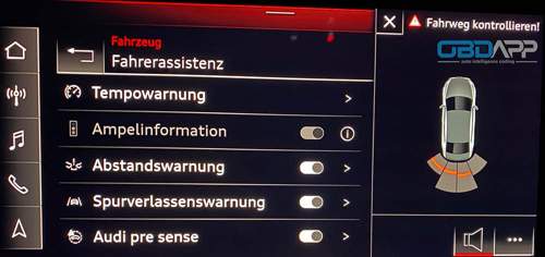

Guten Tag, mein Audi Q3 Baujahr 2020 hat diese Ampelinformation nicht im MMI Plus. Erst ab Baujahr 2021 soll dies integriert sein. Kann ich das für mein Fahrzeug trotzdem bekommen? Falls ja, muss etwas im MMI gemacht werden (Update)? Bei einer nachträglichen Codierung wurde mein MMI erst vor 2 Monaten aktualisiert. Danke für ein Feedback.

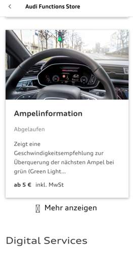

Kannst du unter „myAudi“, „Upgrades und Zubehör“, „Audi Functions Store“nachsehen.
Da werden die möglichen Updates angezeigt.
Kostet 5,-€ im Monat, oder 50,-€ im Jahr.

… da kannst Du auch nachlesen, für welch wenige Städte das Ampelsystem in Deutschland überhaupt funktioniert!

Mein Audi ist Bj 11/2019 und bietet die Option, das über die MyAudi-App zu kaufen, damit es anschließend im Fahrzeug aktiviert/deaktiviert werden kann.

Hallo Zusammen, bei 7/2020 dürfte es mittlerweile ausgelaufen und nicht mehr aktiv sein. Ist meiner Meinung nach auch sinnlos wenn man nicht in einer Großstadt rumfährt die das auch anbietet. Ich habe es auch deshalb nicht verlängert. Aber wie die Vorgänger schon geschrieben haben, sollte es in der MyAudi App buchbar sein.
Seit heute steht dort:
Aktuell verfügbar in Deutschland in den Städten Berlin, München*, Frankfurt am Main, Sindelfingen/Böblingen*, Trondheim, Düsseldorf, Ingolstadt, sowie in Österreich in Salzburg.

Den habe ich nämlich und ich habe die Ampelfunktion auch im MMI
Man muss nur das Paket aktivieren im Store und dann im MMI auch
