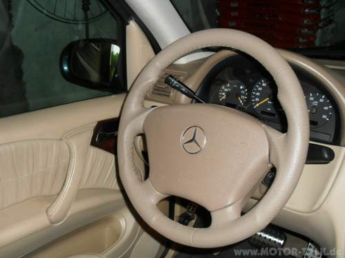

Ich stelle mal Fotos von ein paar Spielereien ein, ein Zubehörgrill in 164er Optik und mein neu beledertes " Tuninglenkrad " Ich denke mal vor dieser Lenkradgeschichte haben viele mehr scheu als nötig ist. Mir gefällt es gut, die Arbeit und der Auktionsablauf war super!! Einfach bei Ebaysuche " Tuninglenkrad " eingeben, es ist das 180 Euro Angebot.
Sdc10179
Sdc10107
Sdc10167
