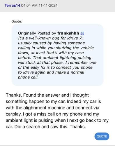

Ich habe im i5 die Ambientebeleuchtung in Kristalloptik und die fing heute plötzlich an zu blinken bzw. faded sie von den Seiten zur Mitte und wieder zurück.
Das die Ambientebeleuchtung auf verschiedene Situationen reagiert, hab ich bereits bemerkt, aber jetzt „blinkt“ sie ohne jeden Grund…
Habt Ihr das auch schon gesehen und/oder weiß jemand, woran das liegt?
Hab natürlich schon vieles probiert: Reset, Zündung an/aus, etc
2 Antworten
Problem gefunden und gelöst:
hatte zufälligerweise HEUTE das gleiche Problem. Lösung stimmt, ein Telefonat und gelöst.
