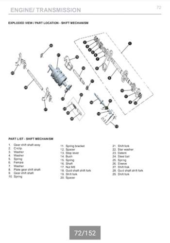

Damals ging es immer um etwas größere "Mopeds". Jetzt habe ich aber ein echtes Moped, eine Generic Trigger SM50 geschenkt bekommen die ich für eine Bekannte wieder auf die Straße bringen möchte.
Der Motor wurde mal getauscht gegen einen CPI Motor ohne Kickstarter. Keine Ahnung von welcher CPI. Soweit ich im INet gelesen habe auch ein AM6 Nachbau. Auf dem Motor steht CPI 51A *xxxxxx* Sagt mir aber nichts und ich finde auch nichts darüber.
Nun zu den Baustellen bei dennen ich Tip's oder Erfahrungswerte von euch erhoffe.
Hauptproblem ist, Sie lässt sich schwer bis gar nicht schalten. Den 1.Gang kann man einlegen aber nicht mehr in den Leerlauf oder höher.
Im Stand, bei abgestellten Motor kann ich manchmal den 2.Gang mit Gewalt einlegen.
Der Motor ansich läuft gut, hat Standgas und ich kann im 1. ganz normal anfahren.
Aufgefallen ist mir, dass das Getriebeöl im Kupplungsdeckel weiß ist und extrem aufschäumt.
Das soll laut INet an einem defekten Simmering der Wasserpumpe liegen.
Kann das schon die Ursache sein? Da das Getriebeöl ja verdünnt wird und die Kupplung daher nicht richtig arbeiten kann?
Aber ich befürchte das wär zu einfach. Jetzt seit Ihr gefragt.

Falls du an den Erfahrungen eines "alten Knaben" - wie du mich im Hyosung GF 125 Thread genannt hast - interessiert bist, kann ich dir gerne was zu dem Schaltproblem sagen.
Das Klauenschaltgetriebe an dem Moped läßt sich bei stehendem Motor ohne Kupplungsbetätigung und ohne jegliche Gewalt komplett durch alle Gänge schalten. Du mußt dabei nur das Hinterrad leicht bewegen, falls ein Gang nicht direkt einrastet.
Das gilt selbstverständlich für ein funktionsfähiges, d.h. nicht defektes Getriebe. Du kommst also bei deinem Bastelobjekt nicht umhin, den Motorblock zu zerlegen. Die Schaltwalze, die Schaltgabeln sowie die Haken zur Betätigung der Schaltwalze wären meine ersten Verdächtigen, sofern die Zahnräder der beiden Getriebewellen überhaupt korrekt eingebaut sind - was bei einem Bastelmoped wohl kaum gewährleistet ist.
In diesem 152-seitigen Repair Manual Trigger 50 findest du Fotos und Explosionszeichnungen, welche für den korrekten Zusammembau des Getriebes hilfreich sind.
Gruß Wolfi
Deckblatt Repair Manual
Schaltwalze, Schaltgabeln
Getriebewellen

So, ich hab vorhin, ca. 2,5 bis 3 Liter undefinierbare Flüssigkeit aus dem Motor abgelassen. Der erste halbe Liter war blau. Danach wechselte es in reebraun und zuletzt wurde es milchig bis schneeweiß.
Der Kühler ist jedoch voll bis obenhin.
Aus unerkärlichen Gründen lassen sich jetzt wieder alle 6 Gänge einlegen.
Hatte das schonmal jemand und weiß was das ist oder was da passiert ist?
@Typhoon31 schrieb am 14. Oktober 2023 um 12:57:35 Uhr:
... Der Kühler ist jedoch voll bis obenhin ...
mal gecheckt, mit was er "voll" ist?... evtl. mit einer Motoröl-Kühlflüssigkeits-Emulsion?
Ja, habe ich auch abgelassen da ich ja dabei war oder bin den Motor auszubauen.
Der Kühler war mit ganz leicht gelblichen aber klarem Wasser gefüllt. Also kein Öl drin.
Ich vermute jetzt mal dass, der oder die Vorbesitzer ständig die Kühlflüssigkeit nachgefüllt haben bis das Getriebe voll war.
Jedenfalls bis auf Höhe der Wasserpumpe. Von da an ist der Kühler voll geblieben weil nichts mehr rein ging.
Was mich nur irritiert ist das Phänomen der Schaltung.
Ich kann mir keinen Reim drauf machen wie die Schaltung vom gefluteten Getriebe beeinträchtigt wird.
Wenn dass tatsächlich das Problem war, müsste ich nur die Wapu und Kupplungsdeckeldichtung ersetzen und neues Öl einfüllen.

PS: Kann mir gut vorstellen, daß eine derart massive Überfüllung des Getriebes mit mehr als zweieinhalb Litern Flüssigkeit zu Schaltproblemen führen kann.
Kleines Update.
Der Motor läuft wieder.
Die Schaltprobleme haben sich von alleine gelöst nachdem ich eine neue Wasserpumpe eingebaut habe, das Getriebe und den Kühler mehrmals gespühlt und in diesem Zuge gleich die Simmerringe ersetzt habe und Bremsen entlüftet.
