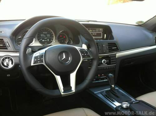

Ich hab mir in mein 2011er e-Cabrio das C63 / CLS63 Lenkrad verbauen lassen (siehe Bild). Lenkrad hab ich selbst besorgt. Airbag, Einbau und Freischaltung der Schaltpaddles wurde durch meine Mercedes Werkstatt übernommen. Das Mopf Lenkrad wertet den Innenraum enorm auf. Auch wenn die Nachrüstung nicht gerade günstig ist erfreue ich mich täglich am neuen Lenkrad 🙂
hallo,
irre ich mich, das ist doch das original Lenkrad vom AMG c207 was ich auch habe, und nicht nur c63 oder cls 63!
hab jetzt mein auto zu hause, aber das Lenkrad ist Original bei mir.
gruss
gruss

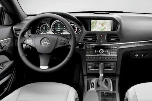

Das Lenkrad ist deinem C207 AMG Lenkrad sehr ähnlich (allerdings wurde dieses erst ab 06/2011 verbaut). Davor war im C207/A207 ein komplett anderes Lenkrad verbaut (siehe Foto unten).
Das C63 bzw. CLS63 Lenkrad unterscheidet sich von deinem in folgenden Punkten:
- Oben und unten abgeflacht (deines ist wohl nur unten abgeflacht). Erkennt man auf meinem Foto schlecht.
- Wenn ich mich nicht irre sind die Schaltpaddles anders (kürzer, andere Farbe, nicht aus Edelstahl)?
- Das Lenkrad ist an den Griffstellen dicker
- Mehr mit gelochtem Nappa-Leder bezogen
Altes-lenkrad
