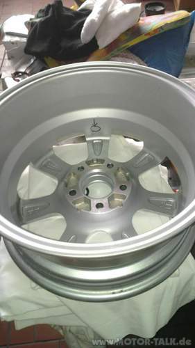

Wir haben für unseren neuen Skoda 6 Stück 16 Zoll Alufelgen von Magma (Typ Celsio) gekauft. Nach
der Montage standen die Reifen zwei Tage in der Werkstatt ehe das Fahrzeug dann umbereift werden sollte. Dabei fiel auf das ein Reifen weniger Druck (2,0 statt 2,6 Bar) hatte als der Rest. Venti geprüft, ohne Befund, Luft nachgefüllt und beobachtet da erst mal vermutet wurde das vielleicht einfach zu wenig eingefüllt wurde. Aber nach 2 Tagen war wieder zu wenig Luft drin. Daraufhin haben wir das Rad angefangen zu untersuchen und als wir das ganze Teil dann einfach mal ins Wasser geworfen haben offenbarte sich der Übeltäter: die Felge hat an einer Stelle ein mikrofeines Loch...bei der Materialstärke muss man eher von einem Kanal sprechen, durch welches ganz langsam die Luft entweicht.
So etwas ist mir bislang noch nie unter gekommen und deshalb die Frage: Euch vielleicht?

eigentlich sollte so etwas nicht passieren. Schließlich haben die Hersteller auch eine Qualitätszertfizierung nach Din Iso wenn sie Felgen in Deutschland verkaufen wollen.
Dennoch kann es natürlich in der Industriellen Massenproduktion natürlich mal vorkommen das ein Ausschußteil durchrutscht.
Der Verkäufer bzw. der Hersteller wird euch die Felge gegen eine andere ersetzen.

Also auf dem Reklamations Formular von Magma das ich ausfüllen musste, gab es zumindest schon mal unter "Grund der Reklamation" den Punkt "Felge verliert Luft" zum ankreuzen. So selten scheint das also nicht zu sein. Ob das auch für die Stelle zutrifft, an welcher meine die Luft verliert weiss ich nicht. Hab ein Foto gemacht davon und hier dran gehängt.

Das "zweite" Loch habt ihr aber nicht finden können, oder?
Das zweite? Du meinst auf der Innenseite der Felge?
Genau. Auf der Reifenseite muss die Undichtigkeit ja auch vorhanden sein. Ist sowas dann grade, wie bei einem Stich, oder versetzt, weil es z.b. ein Riss ist?
Nein, mit bloßem Auge ist da im Prinzip nix zu erkennen. Wir sind auf die Stelle die auf dem Bild markiert ist auch nur gekommen, weil dort die Luftblasen ihren Ursprung hatten.
