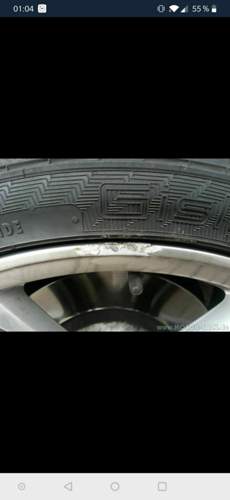

Alufelge beschädigt. Sicherheitsrisiko?
ich hatte einen "Kontakt" mit dem Bordstein! Abgesehen von der Optik, könnte die Felge ein Sicherheitsrisiko darstellen?
Vielen Dank

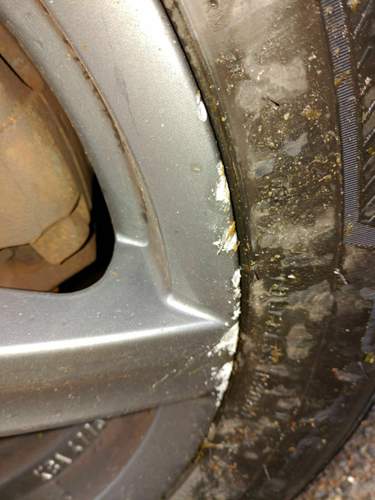

Bild 2 ist heftig und die Beschädigung ist größer als dass man sie reparieren dürfte.

Eine Reparatur kommt nicht in Frage. Die Felge kostet ca. 80 €.
Mir geht es nur darum, ob ich mit dieser Felge bedenkenlos weiterfahren darf.

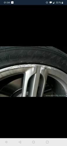

Mal ganz ehrlich, bis auf Abschürfungen sehe ich da nichts ,, gefährliches"...da sah meine 19 Zöller Felge als ich meinen Audi gekauft hatte mal gewaltig anderst aus, da hat's quasi an einer Felge Material herausgeschlagen.
Damit fuhr ich und passierte nichts.
Aus optischen Gründen hatte ich den Satz aber dann zum Felgen doc gebracht der die dann komplett erneuert hatte.
Mach dir also keine Sorgen wenn's rein um die Sicherheit geht, da passiert definitiv nichts da eben nur Schrammen.

Du hättest dir wenigstens die Mühe machen können, den Schmodder zu entfernen. Im Dreck zu erkennen, ob der Gummi gelitten hat, ist nicht möglich. Ich meine, wenn es keine Vibrationen gibt welche vorher nicht da waren ist die Felge nicht verzogen. Ist diese vorne montiert, kann man sie auch hinten montieren, dann ist die Belastung geringer. Das hintere Rad muss nur geradeaus laufen.

Die Felge darf nicht instandgesetzt und wieder in Betrieb genommen werden, da Materialabtrag > 1 mm --> Schwächung. Demzufolge ist auch die Weiterfahrt mit dieser Felge nicht zu empfehlen.

Der Schaden ist eben nicht nur optisch.

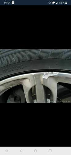

Wenn es mein Auto wäre, würde ich regelmäßig ein Auge auf den Reifen werfen um zu prüfen, ob sich da eine leichte Aubsuchtung an der Stelle bildet und den wenns s so kommt, diesen entsorgen. Die Felge halte ich persönlich, dem Bild nach zu. Urteilen, für unkritisch. WENN Du Dir unschlüssig bist, fahr zu einer unabhängigen Prüforganisation wenn wen wenig los ist. Ein Plausch und einen Obulus in die Kaffeekasse, fertig.

Ich sag mal so, wäre eine abplatzung der Felge Richtung Mitte, da wäre ich dann etwas vorsichtiger, da es sich jedoch GANZ am Rand handelt sehe ich da kein Problem.
