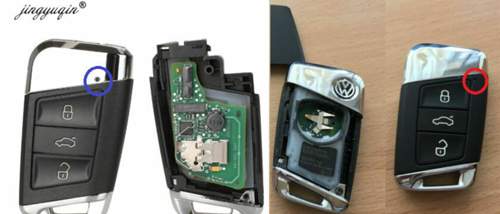

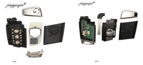

Für mich sieht dieses 10 € Schlüsselgehäuse anders aus als beim obigen 28 € Angebot.
Vergleich

Ich finde den Preis mit 28 Euro okay. Die Frage die sich mir stellt ist a) Wie fest sitzt der Schlüssel an der Fernbedienung (nicht das man den verliert) und b) wie komme ich an den Schlüssel ohne Alixpress? ??
Ansonsten danke, für den Preis wäre der Umbau okay.

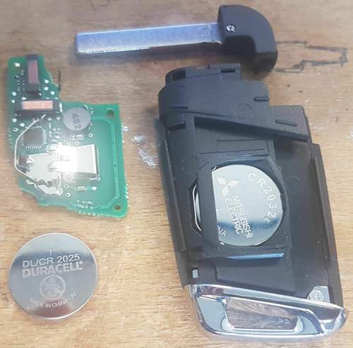

Überprüft, alles passt.
Es ist schlecht, der Schlüssel Gehäuse nicht wasserdicht ist.

@Zien schrieb am 26. Juni 2020 um 16:04:04 Uhr:
Hattest du vor mit dem Schlüssel in der Tasche baden zu gehen? Ich gehe stark davon aus, dass der original Schlüssel ebenfalls max. Spritzwasser geschützt ist.
