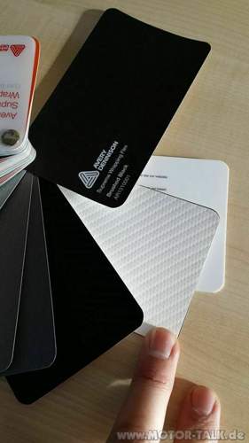

Diverse Folien
Schwarz finde ich auch besser und dann passend zum Dach. Auch wenn es einige nicht gut finden werden.
in schwarz könnte ich mir das eher vorstellen :) - willst Du die Front und das Heck auch wieder auf Allroad-Optik umbauen ?
