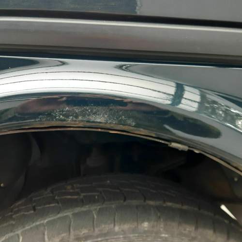

Wenn der Rost durckommt, wie sieht dann bitte Deine "Rostbehandlung" aus, damit es wieder für ein Jahr gut ist?
Das würde mich doch sehr interessieren.
Hallo Jay,
anbei ein paar Fotos vom aktuellem Zustand.
Das erste Bild zeigt den hinteren Kotflügel. Dieser
wurde vor einem halben Jahr behandelt. Er war im
Zustand wie die vorderen Kotflügel zur Zeit aussehen.
Mein Lada wird jetzt neun Jahre alt. Durchrostungen hat
er noch keine und die Technik funktioniert bei aktuell 92.000
km noch tadellos. Nur die Verstellung der Scheinwerfer musste
ich erneuern.
