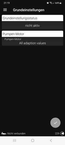

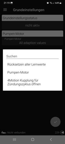

Hallo, ich muss den Tread nochmal vorholen. Macht man die Grundeinstellung der Haldex beim OBDeleven mit "Rücksetzen aller Lernwerte" oder wie heißt das?
Pumpen-Motor und dann Grundeinstellung drücken.
Screenshot-20240212-211939-obdeleven
Screenshot-20240212-211934-obdeleven
Kann ich die Pumpe auch mit dem OBDeleven ansteuern, um die Testfahrt zu umgehen, nach der man ja meistens nochmal bisschen Öl auffüllen muss?
Guck Dir doch meine Screenshots an, mit der Grundeinstellung steuerst Du die doch an und sie läuft.
