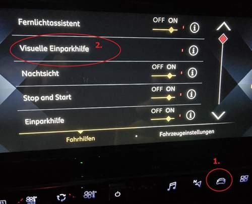

Hallo Friedl,
mein DS7 ist 11/20 zugelassen und meine Frontkamera kann ich über das Menü "Visuelle Einparkhilfe" einschalten (siehe Bild). Echtes 360° gab es ja damals noch nicht. Ansonsten geht meine Frontkamera an, wenn ich von R wieder auf D schalte.
Hoffe das hilft.
Viele Grüße von Stefan

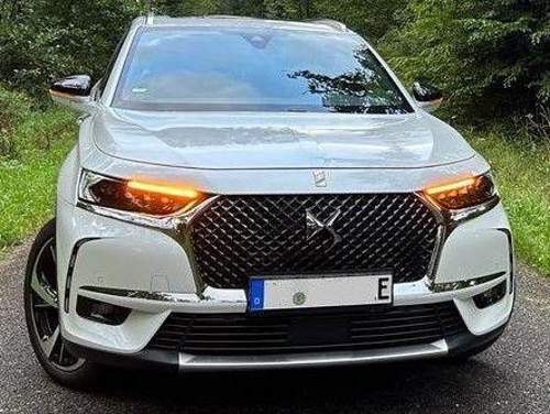

Das sieht mir stark nach einem Screenshot aus einer Autobörse aus. Diese Angaben sind häufig fehlerhaft. Wenn du komplette Sicherheit haben willst, dann geh mit der VIN des Fahrzeugs zum örtlichen Händler und lass die Ausstattung prüfen.
Oder schau vorne am Kühlergrill im oberen Bereich, ob du eine Kamera siehst, Auch wenn die Scheibenwaschanlage betätigt wird, wird die Kamera gewaschen, wenn eine vorhanden ist.
@hctWien schrieb am 20. März 2025 um 00:55:33 Uhr:
werde das prüfen wenn ich meine Göttin die mittlerweile schon wieder zwei Wochen nach dem ersten Reparaturversuch bei DS steht mal wiederbekomme. Muß mal sehen was in meinem Kaufvertrag an Zubehör und Ausstattung ausgewiesen ist.
