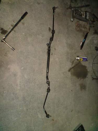

Ich hatte vor Jahren exakt das Gleiche Szenario mit meinem alten 230. Das die Querlenker verbiegen ist sehr unwahrscheinlich. Das die Stoßdämpfer kaputt gehen halte ich für fast ausgeschlossen. Wenn da nix abgerissen ist sind die sicher IO.
Ich musste nur die Spurstange tauschen und neu einstellen! Schaden komplett inkl Arbeit etwa 200 Euro
Bei mir hatte es in 2009 den vorderen rechten Querlenker unten am Traggeleng zerrissen und oben den verbogen. Also für mich wäre es schon plausibel.
Vom oberen habe ich das Bild nicht mehr gefunden...
Dsc02161
Dsc02162
Bei mir war das etwa vor 10 Jahren da waren die Querlenker noch nicht so vom Rost geschwächt wie in deinem Bild ;-)
Aber mal ernstahft Querlenker oben, unten, Spurstange, Traggelenk, Spurstange und Stoßdämpfer bekomme ich
im Zubehör für ca. 350 Euro.
Suche dir nen guten Schrauber der tauscht das in 2 Stunden und du bist mit 500 euro fertig.
