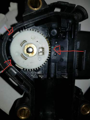

So, ich hab einen Ersatzmotor eingesetzt.
Bin beim Zerlegen aber an das Zahnrad gekommen und habe es versehentlich verstellt.
Jetzt bin ich mir unsicher, wie die Grundeinstellung aussieht. Also von der Mitnehmerscheibe und dem Zahnrad.
@tec-doc Hast du dazu Infos?
Mhm... :)
Sieht aber so eh ganz gut aus - ein Zahn hin oder her ist relativ wurscht, der Motor bzw. die Nullposition muss eh angelernt werden und der Verstellweg reicht dicke. Bei dieser kurzen "Zwischen(krampf :D )evolution" wird ja nur der Klappenspalt im LL geregelt (keine Grad, bestenfalls im Minutenbereich)... im Fahrbetrieb hat der Seilzug das Kommando, was nur knapp 90 Grad (also 1/4 Wellendrehung) ausmacht. Die Klappenwelle ist via Feder gekoppelt, die eckigen Flügel Endanschläge (Spiel dazu passt).
In meiner "Versuchszeit" zu dem Thema, habe ich den Steller erstmal nur mit Gaffa "verschlossen" und nicht gleich wieder zugepappt... erleichtert evtl. Korrekturen ungemein ;)
Da bekomm ich fast wieder Lust, mich mal wieder mit solcherlei Kram zu beschäftigen... hat ja inflationär zugenommen bis dato und besser durchdacht/gemacht eh Fehlanzeige? Fängt man erstmal mit sowas an und erkämpft sich einen Erfolg... aufgschaut, Suchtgefahr :D
Ah, dann versuch ich es in der Mittelstellung. DANKE!!!
Kannst du mir noch einen Tipp für den Einlernvorgang geben?

..mach es nicht komplizierter, als es ist ;)
Aber ist das jetzt die richtige Vorgehensweise um die Nullposition einzulernen?
Oder macht er das im Fahrbetrieb selbst?
Nun, derartige Anleitungen gibt´s derer mehrer... mal soviel Sekunden dies, dann das... Batterie vorher ab.... und und und.... endlos in einschlägigen Foren zu finden. Ob Klappe, Schlüssel FB und dies und jenes... ob das funzt, warum oder auch nicht, ganz ehrlich: Keine Ahnung - ich hab mich einmal bei -15 Grad beim Nachbarn in seinen 147 dazugehockt, um die FB mit einem solchen "Rezept" anzulernen.... nun, hätte meinen Tester gleich mitnehmen sollen, dauerte damit dann keine Minute :D ;)
Ich persönlich mache das mit MES bzw. Examiner - gerade wenn man selbst schraubt, ist z.B. MES ne gute (und bezahlbare) Sache, immer wieder. Vielleicht ist ja wer in deinem Gäu, der z.B. MES hat und das für ein Gustl schnell erledigt.
Nach 200 bis 500km Fahrt adaptiert er das sicher auch selbst, aber das ist suboptimal.
