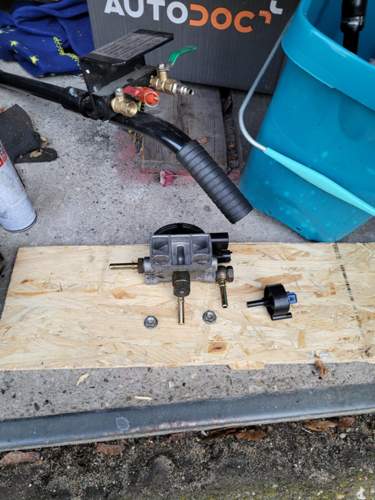

Ich habe mich entschieden ein neues AGR zu kaufen, vielleicht hat das andere einen Schaden.

Ich habe die Drosselklappe abgeschraubt, nur ein Schlauch hängt noch dran, kann man diesen Schlauch einfach abziehen?
Die Klappe habe ich ausgebaut, die war mit 2 Schrauben befestigt und habe diese in Diesel eingelegt.
2) Ich habe jetzt Sicht in die Einsaugbrücke. Ich habe versucht es zu reinigen, leider ist nach 10 cm Schluss, weiter komme ich nicht rein ausser mit einer Bürste, diese schafft aber nicht viel. Wie würdet ihr die Ansaugbrücke reinigen?
Ich glaube das wichtigste ist der Bereich in dem das AGR liegt, das war sehr voll und habe ich gut gereinigt.

Weis jemand was das für ein Kabel oder Schlauch an der Drosselklappe ist?
Kann man diesen einfach abziehen? und danach einfach wieder einstecken?
Würde gerne die Drosselklappe noch Gründlicher reinigen obwohl ich behaupte diese ist im Moment sauber genug.

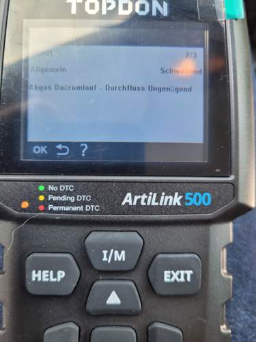

Ja ich habe den Fehlerspeicher ausgelesen und mehrfach gelöscht.
Es tauchen immer wieder die gleichen Meldungen auf.
Also
P 0401
Abgas Daürumlauf -Durchfluss Ungenügend
Ich schätze das hier eventuell das Reinigen von:
- Drosselklappe und
- AGR-Ventil und
- Ansaugbrücke in Höhe von AGR-Ventil eventuelll die Lösung bringen könnte.
oder sogar das AGR erneuern.
Oder habt ihr eine andere Idee?

P 0236
Turbolader Hilfskraft Sensor A Stromkreis Bereich/Eigenschaft Störung
Ich frage mich was das überhaupt ist???

Ich habe folgendes Gemacht.
erstens Luftfilter und Dieselfilter gewechselt und dann:
1) Ladedrucksensor ausgetauscht
und gestartet und Fehler ausgelesen und waren die gleichen
2) Ich habe das AGR Ventil ausgetauscht
3) Ich habe den Luftmassenmesser ausgetauscht
nach 2 mal die Fehler löschen sind jetzt alle Fehler weg.
