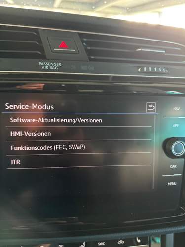

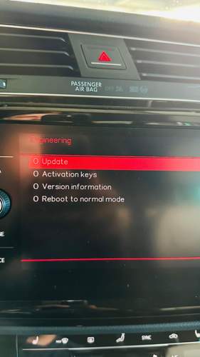

Halt mal die Menü Taste gerdrückt, dann kommt ein spezielles Menü. Da drückst du auf software Aktualisierung dann startet das MIB neu. Jetzt kommt ein weiteres spezielles Menü, wo der oben eine Eins bei Update angezeigt werden sollte.
natürlich muss dein Gerät dafür online sein das ist von der weißen Weltkugel oben im Bildschirm.
Update
Service Menü

Du hältst Menü gedrückt, bestätigst die nachfolgen Meldung und anschließend bootet das MIB neu. Es kommt ein Menü, welches so aussieht wie auf meinem zweiten Bild. Da gehst du auf Version Information. Da sollte etwas stehen, was ungefähr so aussieht :
MOI3_EU_VWMQB_P33000P
das musst bei MIB-helper einfügen.
