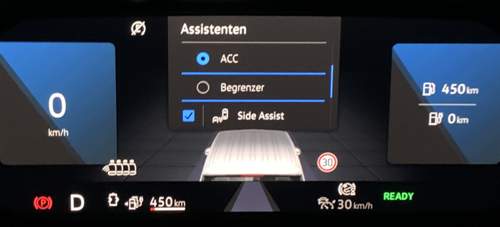

Mein Sohn macht demnächst Führerschein (hoffentlich) und soll natürlich erstmal selbst und nicht mit dem Travelassit fahren. Trotzdem wäre eventuell der Speedlimiter sinnvoll, zumal dieser ja auch an die Verkehrszeichenerkennung gekoppelt ist. Das Menü für letzteres habe ich bei den Assistenten gefunden. Nur ist es mir nicht möglich, die GRA zwischen Tempomat und Limiter umzustellen. Das Handbuch hält sich da sehr bedeckt bzw. das angegebene Verfahren funktioniert so nicht. An der Taste 1/0 kann ich nur ACC ein oder aus schalten. An der Taste für den Travelassist kann ich nur zwischen Travelassist und ACC umschalten. Ein LIM gibt es da nicht.
Laut Handbuch soll man auf SET drücken, wenn der Tempomat ausgeschaltet ist. Allerdings kommt dan nur kurz die Anzeige ACC aus.
Dieses Auto ist schon eine Wundertüte...

Wenn ich mich richtig erinnere, müsstest du über die Taste am linken Lenkradhebel in das Menü kommen und kannst dann zwischen ACC und Begrenzer wechseln.

Dann drückst du die falsche Taste. Travel Assist wird, wenn vorhanden, immer mit der Taste unten rechts auf dem Lenkrad auf der linken Seite aktiviert.
Das Assistentenmenü sollte erscheinen, wenn du am LINKEN LENKSTOCKHEBEL (Blinkerhebel) auf der Stirnseite auf die Taste drückst.

So, Danke für diesen Tip. Rätsel gelöst. Ich hatte Deinen zitierten Thread jetzt noch einmal von hinten aufgerollt und da tatsächlich die Lösung gefunden.. Ich hatte nur den Begriff Lenkrad-HEBEL mit linker Lenkradseite assoziiert. Gemeint ist aber tatsächlich der Blinkerhebel. Da wäre ich ja nie drauf gekommen, zumal diese Taste aus meiner Blickrichtung durch das Lenkrad verdeckt ist.

Müsste aber auch mit der ‚Ok‘ taste im rechten Tastenfeld des Lenkrads funktionieren. Bei mir gibts da dann ein Menü zum durchschalten der GRA Funktionen und ganz unten dann ‚schließen‘ (das nervt, dass man komplett durchs Menü muss, wenn man versehentlich drauf kommt).
Welche Sicht hast du da im Digital Cockpit gewählt, das Ok funktioniert? Die Assistentenansicht?
Ich fahre meist mit Navi oder mit der Distanzdarstellung. Aber ob das davon irgendwie abhängig ist kann ich nicht sagen.
Ja, ist davon abhängig.
Grad nochmal ausprobiert. Geht tatsächlich nur in dieser Ansicht, wenn man die rechten Pfeiltasten im Lenkrad nutzt.
