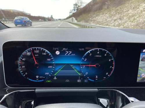

mit dem neuesten update wird der spurassistent auch deutlich ab 65km/h angezeigt. GRÜNE LINIEN in der Assistenzgrafik! (das macht VW auch schon seit langem...)
hier mein b mit fahrassistenz Paket
der schwellwert ist dann wohl wieder bei ca. unter 55km/h abzuschalten.
info: ich denke dass das "nur" ein update vom kombiinstrument war, da ich ein paar mal abstürze hatte und der kombiinstrument (d..h der linke Bildschirm) nur in der Startgrafik hängen geblieben ist.

Genau, dass wird wohl wirklich nur angezeigt, wenn man das Fahrassistenzpaket hat, wenn ich richtig informiert bin.
War es das fu2 Update, welches nun auch in den Einstellungen angezeigt wird?
Wird bei dir nun die Leuchte vom Abblendlicht+Fernlicht im Display unten links angezeigt? Und auch die Leuchte vom Scheibenwischer oben rechts im Display?
Nein. Komischerweise ist alles noch an der selben Stelle. Aber die Animationen zum Beispiel für die Start stopAutomatik sind jetzt vorhanden. Vorher wurden die Notifications hart dargestellt. Jetzt blenden sie sich teilweise schön ein
FUP2 hatte ich schon vorher bei einem update mal bekommen. aber im KI hat sich eben die Assistenzgrafik verändert.
