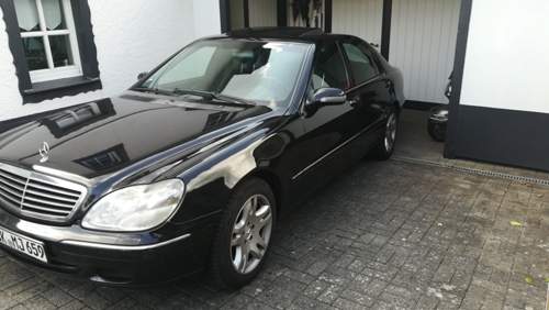

Mercedes S-Klasse W220
Ausgehend von diesen thema hier : https://www.motor-talk.de/forum/airmatic-bei-laengerer-standzeit-t7076774.html
Geht das ganze nun in die andere Richtung : runter
es wird der Ventilblock sein, denn die HA senkt sich synchron ab. Und kann auch per ZV durch den Druckspeicher wieder auf Niveau gebracht werden.

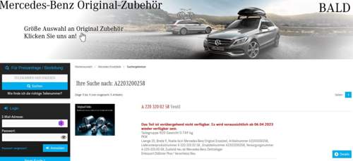

gefunden habe ich wenn man von teuer nach günstig sortiert "nur" VEMO für 370€
RAPA war nie dabei, maximal als Gebraucht, aber das ist der totale müll. Mehr als einmal will ich die Arbeit dann auch nicht machen.
Selbst der Original Benz Online Shop führt die Teile Nr. nicht.

Ärgerlich das ich echt zum Händler deshalb muss weil man das OEM Teil nicht online beziehen kann.
@BarthoCUX
Liefersituation sieht gerade nicht so gut aus
Verfügbarkeit
