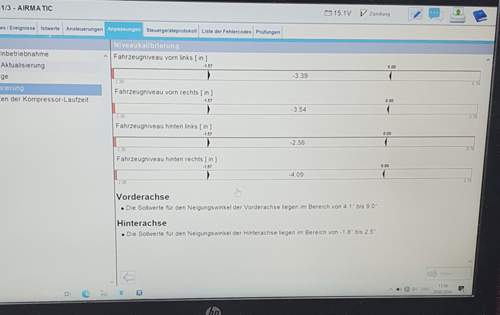

Jetzt zeigt die Airmatic nur noch Fehler an:
Niveaukalibrierung nicht beendet / abgeschlossen oder so ähnlich. Mit Xentry versucht, aber es zeigt unten nicht weiter an bzw. man kann nicht draufklicken, weil ausgegraut. Ansteuern versucht, macht klaker Geräusche, aber es tut sich nichts. Nach einigen Versuchen, sperrt das System den Kompressor, wegen Übergitzungsschutz und lässt es abkühlen. Siehe Foto.

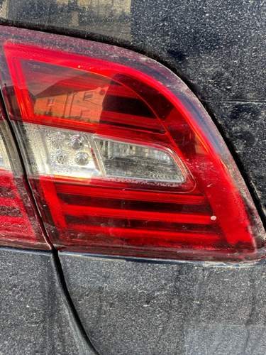

@Majo330ci schrieb am 26. Februar 2024 um 21:35:42 Uhr:
Zum Wassereintritt über die Rücklichter gab es letztes Jahr eine Rückrufaktion von MB
Ja gab es! Aber die war voll fürn Arsch!! Bei mir hat der Meister 3 vermutliche Eintrittstellen gemeldet und trotzdem wurde es von Mercedes Abgelehnt für die Kostenübernahme. Also muss ich weiterhin alle 3 Jahre neue Rückleuchten kaufen und den Stecker für die Anhängerkupplung 😠

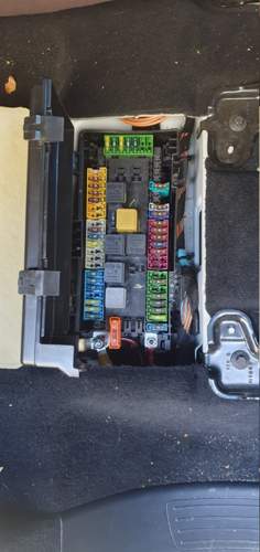

@HGDennis80
Welches Baujahr hat dein Auto? Meiner ist von 2013 und weil ich mal alle Relais und Sicherherungen checken wollte, habe ich so eine Belegungsliste im Internet gefunden (im Sicherungskasten an der Seite auch später bemerkt, passt):
https://sicherungsbelegung.de/mercedes-benz/w166
Habe bemerkt, daß drei Relais für Backup fehlen, kannst du bitte auch nachschauen, ob das bei dir auch so ist, siehe Foto. Der Sicherungkasten ist unter den Rücksitzen, wenn man diese nach vorne klappt rechte Seite.
Lasst uns doch gemeinsam alle W166 Besitzer eine Email an Mercedes schicken, was das soll:
dialog@mercedes-benz.com
Wäre nett, wenn du bitte wegen den Relais schauen könntest. Notlösung wäre ansonsten mit Silikon arbeiten, so fern das möglich ist, vielleicht kannst du das ein oder andere damit provisorisch erstmal trocken halten. Entfernen geht ja nachträglich immer.??

Hallo
Wegen armatic
Hast du mit xentry fahrzeugnevae automatisch durgefürt.?
Laut Foto bist du schon ein Schritt weiter
Mann kann automatisch auswählen oder Manuel
