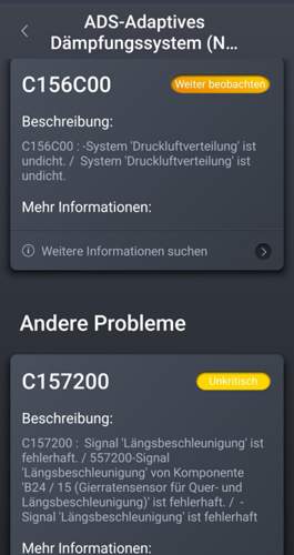

Auto steht auf normaler Höhe, aber Heute kam wieder Störungsmeldung vom Airmatic. Zuletzt ausgelesen stand auch was Längst- und Querbeschleunigungssensor, dann was von Undichtigkeit. Komisch aber das beide Werkstätte meinten der Kompressor würde garnicht arbeiten.
Adblue hat auch damit glaube ich und mit dem Nox-Sensor zu tun. Fehlercode: P13E400.
Siehe Foto, allerdings kommt die Meldung mit dem Sensor nicht mehr, nur die andere wegen Undichtigkeit, wenn man ausliest.
Screenshot-20240212-173500-carly

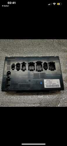

Erneut Update: Jetzt erscheint auch noch Backup Batterie Störung in der Anzeige, dann lässt sich der Beifahrersitz nicht vorfahren, was natürlich total doof ist, da darunter es Sicherungen gibt und auch dort die Autobatterie ist. Die Backup Batterie müsste rechts hinten unter der Verkleidung des Kofferraums sein. Ob ich die Hauptbatterie mit einem normalen Ladegerät mal versuchen könnte zu laden und ob das einfach über den Pluspol unter der Motorhaube möglich ist? Hätte das vielleicht eine Auswirkung auf die Backup Batterie? Letzte Zeit eher kurze Strecken gefahren. Danke!
Ich glaube eher inzwischen das deine SAM hinten unter Wasser steht da ja nun dein Beifahrersitz auch nicht zur verstellen geht diese wird durch da ?am hinten gesteuert

Wo genau sitzt dieser SAM? Und was bedeutet Abkürzung SAM?

SAM hinten ist das Steuergerät was rechts im Kofferraum hinter der Verkleidung sitzt da läuft gerne Wasser rein

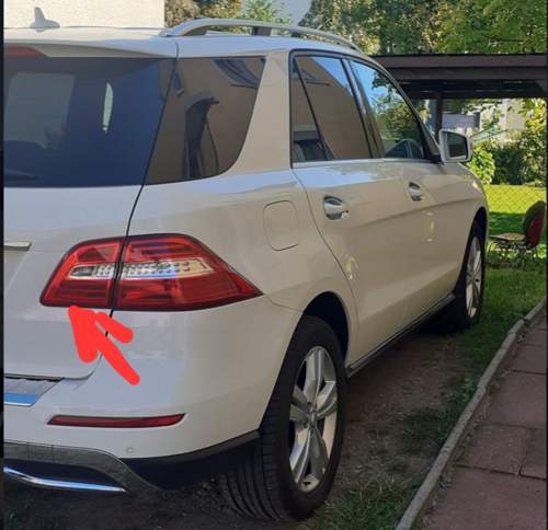

Wasser läuft entweder über das Rücklicht rein oder über Ablauf des Schiebedach
.jpg
Zum Wassereintritt über die Rücklichter gab es letztes Jahr eine Rückrufaktion von MB

Genau da wie du beschreibst, liegt meine Backup Batterie. Gestern habe ich die Hauptbatterie mit meinem Batterieladegerät, welches ca. seit 10 Jahren im Keller liegt mit 12V 4A für 14 Stunden geladen. Auf dem Weg zur Arbeit und zurück, hat es keine Meldung mehr von Backup Batterie Störung angezeigt. Hoffe das bleibt so und ich freue mich nicht zu früh. Nun ist mir aber auch noch exakt der eine Teil (glaube LED) vom Rücklicht ausgefallen, also nur der rote der mit nach oben geht, wenn man Kofferraumtür aufmacht. Siehe Foto.

Das Steuergerät ist irgendwann mal unter die Rückbank gewandert schau mal da nach.
