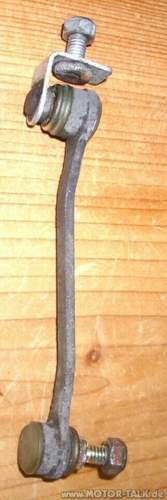

Ich vermute mal da hat dein Vorbesitzer schon mal an der Niveaueinstellung rumgeschraubt. Der W220 hat KEINE Gewindekoppelstangen sondern feste Verbindungen die man nicht einstellen kann. Nur der der hintere Sensor links neben dem Differential ist einstellbar aber auch nicht mit Gewinde sondern mit Langloch und Mutter. Die Gewindedinger gibt es im Zubehörhandel und werden oft zum "Tieferlegen" genommen, aber sind nicht original.
Anbei ein Bild wie die vorderen Verbinder aussehen.
Xenon-level-rod
Also die gewindestangen habe ich ausgewechselt! Wollte den tieferlegen!
Aber warum sinkt der Wagen?
Aber warum sinkt der Wagen? Weil du ihn tieferlegen wolltest 😁
Weil die programmierten Grenzwerte der Airmatic mit deiner "Einstellung" nicht übereinstimmen und dann steuert sich halt ab und zu Unsinn ein. Ungeachtet dessen kann es natürlich noch andere Fehler in der Airmatic geben. Aber wenn man an den Niveaueinstellungen rumschraubt liegt der Verdacht nahe, dass der Fehler daher kommt. Übrigens wenn du die Luftfedern öfter komplett platt machst, riskierst du das Innenleben der Federbeine. und dann €€€€€€€€€€€€
BTW: Die Airmatic stellt den Wagen grundsätzlich ab ca. 120kmh um ca. 15mm nach unten, egal ob weich oder härter eingestellt. Wenn dann deine Niveaus nicht stimmen geht er eben noch tiefer und meldet Fehler

Du kannst ja einfach mal deine Gewindedinger solange auf höher drehen, bis die Meldung ausbleibt (ein bisschen Toleranz nach unten wird schon sein), vielleicht ist es das schon, aber nicht vergessen Scheinwerfer müssen manuell nachgestellt werden. (neue Grundeinstellung). Hast du nur die vorderen getauscht? Vielleicht sind die Werte untereinader nicht plausibel (es gibt wie gesagt 3 Stück)

wahrscheinlich ist bei der Achsvermessung/einstellung der Niveauwert so verändert worden, dass Grenzwerte nicht mehr eingehalten werden und somit der Wagen zu tief gelegt wird. Mein Rat nochmals: Versuch die Geiwndestangen etwas auf "Höher" zu stellen. Vielleicht bleiben dann die Messwerte im Toleranzbereich. Wer hat die Stangen eingebaut? Viielleicht kann der die Einstellung korrigieren.
Übrigens die Stangen tragen zur Spureinstellung nichts bei, das sind nur die Betätigungselemente für die Höhen-Sensoren
Ich selber! Werde am jetzt am Wochenende mal höher Schrauben...
