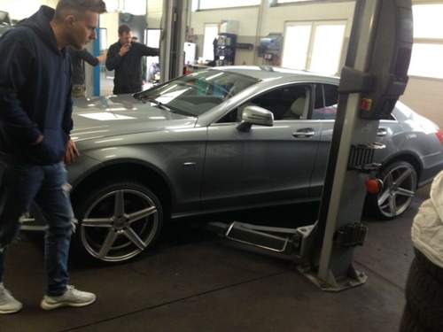

Hallo liebe Leute,
Hoffe es findet sich ein Mercedes Profi unter euch 😉
Folgendes Problem:
Mercedes CLS 350cdi (no 4matic)
Habe gestern Reifengewechselt bzw. Felgen mit dem Wagenheber,
Alle 4 Reifen drauf, danach ging die Airmatic nicht hoch, dann habe ich den 2. knopf für "hohes Niveau" eingestellt... nichts ändert sich und der Knopf lässt sich nicht mehr ausschalten, Airmatic bleibt ebenfalls laut Stardiagnose auf 0,4bar..
Ansteuern des Kompressors funktioniert nicht...aber warum? (Mit Stardiagnosse) Ich persönlich glaube nicht an den Zufall, wenn ich Räder wechsle das der Kompressor durchgeht..
Fahrzeug schreibt jz, "Stopp, Fahrzeug zu tief"
Fehlermeldung von Stardiagnose, eher bescheiden bzw gar keine, Ventile funktionieren einwandfrei(getestet mit SD 😉
Bitte helft mir bzw. Habt ihr schon mal solche ähnlichen Problem ideen?
Vielen Dank im Voraus..!!!!!!
Glg aus Österreich
Markus

Hey über Istwerte lassen sich die Niveau Sensorwerte nicht auslesen? Über Ansteuerung lässt sich kein Kompressor Test durchführen?
Kompressor geht auch nicht an, wenn die Bordspannung runter ist -> Ansteuerung mal bei laufendem Motor probieren.
Türen sollten auch geschlossen sein (setz mal ne offene Tür beim Absenken auf ein kleines Mäuerchen auf).
Fahrzeug mit dem Wagenheber etwas anheben, um die Fehlermeldung "Fzg. zu tief" zu überlisten?
Niveausensor ausgehängt?

Wie war eigentlich Dein vorgehen? War es Rad für Rad, Seite für Seite, oder alle 4 Räder auf einmal, die Du angehoben hast?
Rad für Rad, sowie wenn du ein Reserve rat montierst..
Wenn ich das Fahrzeug anhebe mit dem Wagenheber ist die Fehlermeldung weg, Kompressor springt trotzdem nicht an..
Ich glaube, das ist der Schlüssel dazu... Die Steuereinheit hat Werte, die nicht zusammenpassen.
Entweder ist einer der Sensoren ausgefallen oder/und die Werte passen nicht zusammen.
Kannst Du die prüfen ?

Foto hiinten und vorne 😉
Hallo!
So folgendes ein Mercedes Händler/Werkstatt hat das ganze repariert.
Folgende Teile waren kaputt:
-Kompressor
-Relays
-Vorsicherungsdose im Motorraum
-Stoßdämpfer hinten
Achtung!!!
Leider hat die JungeSterne Garantie nur den Kompressor übernommen + Arbeitszeit.
Die Vorsicherungsdose hat die Werkstatt zerstört in der Diagnose leider habe ich aber keinen Beweis dafür...
Stoßdämpfer sind deswegen kaputt weil das Fahrzeug noch vom Mercedes Händler 30m vom Hof in die Werkstatt gefahren wurde! Das sollte man nicht tun, keinen Millimeter mehr bewegen..!!!!
Stoßdämpfer kann ich jz selbst bezahlen, da sich die Werkstätte dagegen wehrt.!
Gesamtkosten:
300€Vorsicherungsdose
500€ pro Stoßdämpfer
Achtet darauf das euch das nicht passiert..!!!
Lasst euer Fahrzeug in die Werkstatt heben und nicht auf den Vorhof sonst habt ihr wsl. das gleiche Problem...
Und die Junge Sterne Garantie übernimmt nur einen Bruchteil(Airmatic Kompressor)
Lg aus Graz
Markus
