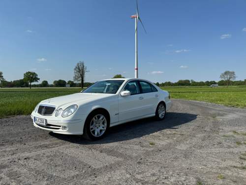

Hallo zusammen, jetzt meine Rückmeldung… Im Alltagsbetrieb sackt er nicht ab, das muss dann wohl dem halben Jahr Standzeit geschuldet sein… Hier ist das gute Stück!
