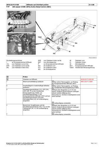

Da hast du leider noch nicht alles verstanden - schau mal das Bild an und besonders die Federbeine oben.
Zusatzfrage an SD Kenner: Wie lässt man eigentlich vor dem Ausbau der Dämpfer den Druck ab bzw. befüllt diese wieder nach dem Einbau? Gibt es einen speziellen Diagnosepunkt?
Airmatic-auf-dichtheit-prufen

Heisst das luft ab lassen regelt auch die kompressoreinheit. Aber von dort geht doch nur eine Druckleitung zum Verteilblock der daneben sitzt? Nach hinten geht ja auch nur eine Druckleitung zum Verteilblock für re und li.. über den tester kann ich beide dämpfer aber seperat ansteuern und befüllen. Hat der dämpfer am einlass nochmal ein regelventil? Sonst wäre ja immer druckausgleich zw. Re und li..
Und frage wäre noch welche rolle der behälter im kofferraum spielt? Falls dieser ein rgelventil hat, vermute ich nämlich dieses aus der fehlerauslese als defekt.

Gibt es so ein Schema wie das obere bild auch für den w219?
Jo, hab ich neulich erst gepostet. Siehe unter diesem Link
Die technische Basis des CLS C219 ist der W211, die Systeme sind analog bzw. identisch aufgebaut.
Bemühe mal die Suchfunktion des Forums - Threads zu undichter Airmatic und absackenden Fahrzeug-Hecks gibt es hier zuhauf. Im Zweifelsfall auch im W211-Forum gucken. Da gibt es Lesestoff für Tage... 😉
danke für die info und besonders das bild!
ich deute nur die dickeren leitungen in der zeichnung als druckleitungen, der rest elektrik.
dann ist es ja eigentlich nicht viel. 🙂😎
