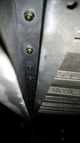

Ich persönlich bin auch ein riesen Fan von den Airlineschienen und habe die selbst für die Fahrzeugverzurrung eingesetzt. Der Hersteller gibt auch - je nach verwendeten Fitting - bis zu 2000 kg Last pro Zurrpunkt an.
Allerdings sind dann die Verbauhinweise wichtig einzuhalten - jedes 3. Loch eine M6er Schraube mit 10.9er Güte... die Montage war eher uncool, das Ergebnis fand ich aber dann sehr geil 😎
