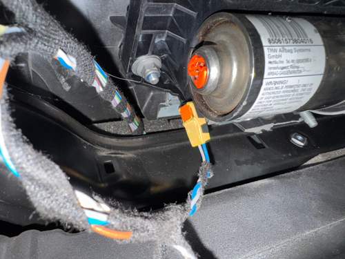

Moin in die Runde,
bei meinem A7 ist die Airbagleuchte seit Kauf aktiv, der hatte einen Unfall (wie genau nicht bekannt) in der Front. Ich hab den mal ausgelesen und bekam folgende Fehlermeldungen:
B10021B - Zündkreis Frontairbag BFS - Widerstand zu groß

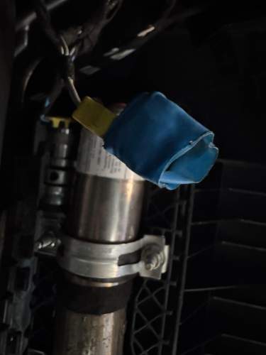

Hab das Handschuhfach mal ausgebaut und mir den Airbag angeschaut ob ich da was erkenne Bin unerfahren mit Airbags, deswegen werde ich mich auch nicht weiter ran wagen. Man erkennt halt unmittelbar, dass da ein Stecker nicht steckt, dieser aber zeitgleich verklebt wurde. Derjenige, der das getan hat hatte wohl seinen Grund dazu, deswegen habe ich gar nicht erst versucht, den wieder ranzustecken. Ich poste mal hier die Bilder dazu, vielleicht weiß einer mehr.
Fahrzeug ist bereits in meinem Profil, aber für alle nochmal: A7, 2016, 3.0 TDI Competition.
Danke und Gruß
Airbag von unten BFS
Der verklebte Stecker
Der andere Stecker hier ist gesteckt
