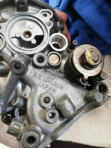

Hallo ich bin Janine und brauche Eure Hilfe.
Ich habe von meinem Dad eine Honda Black Widow VT750 DC 1 Bj 02/01 vererbt bekommen. Sie stand jetzt 5 Jahre ohne Bewegung. Versucht sie zum Laufen zu bekommen. Sie ging immer wieder aus. Hab den gesamten Sprit abgelassen und den Vergaser ausgebaut. Es war vieles verharzt. Jetzt habe ich einen neuen Reparatursatz vom Vergaser gekauft. Leider hab ich das Problem, das beide Air Cut Membrane kaputt sind. Habe vergebens etwas gefunden das zu demTyp Honda passt. Da es bei Honda ziemlich teuer ist, hat jemand einen Tipp woher man sowas noch bekommt.
Vielen Dank im voraus für Eure Hilfe.
Lg Janine

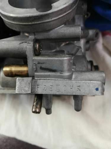

Vielen Dank für Eure Antworten. Hier mal 2 Fotos vom Vergaser Typ. Jetzt wissen wir nicht welches Membran evtl auch vom anderen Typ passen. ??
Oder wir wir sie verschließen,wenn keins passt.
Img-20210807
Img-20210807

@ Janine: schau dir mal die ibäh-Nummer 193415286176 an. Das müsste doch passen. Der Anbieter ist in Italien. 30 Euro für 2 Aircut-Sätze plus 25 Euro Versand.

Danke für den Tipp, leider gibt es die ebayNr. nicht. Kannst du nochmal schauen ob die Zahl stimmt. Bei ebay oder sonst wo, gibt es Membrane. ?? Das gibt es doch nicht.
Gibt es kein anderes Motorrad mit dem selben Vergaser Typ?
@ Janine: ich hab die Nummer in meinem obigen Beitrag jetzt noch mal kopiert und bei ebay in die Suchzeile kopiert (Artikelstandort weltweit), dann kommt: 46-4024#1 Air Cut Off Valve Rebuild Kit Honda Vt 750 C .
