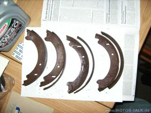

Übrigens, ein Jahr später holte ich noch die Handbremsbeläge aus der Trommeln, weil es beim Parken rumpelte und knackte. Das Resultat seht ihr unten - Klötze zerbröselt, lose Beläge hatten sich schon verkeilen... 🙁

Geloeste-bremsbelaege-c70i

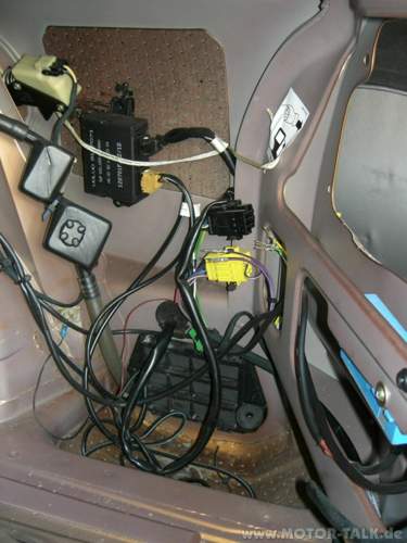

Ich find es auch unverschämt... Aber mein C70 ist ja im Werk Uddevalla bei TWR gebaut worden, und nicht bei Volvo selbst. Noch dazu unter Ford Einkaufsregie, ich glaube ab dem Zeitpunkt ging es evtl. mit der Quali der Anbauteile wie Auspuff etc. den Bach runter. Die Verlegung der Elektrikkomponenten wie z.B. Module fürs Rentnerradar wirkt absolut lustlos, die haben sich sogar die Schrauben gespart und das Parksensorrechner mit Bitumen an die Seitenwand geklatscht - UNGLAUBLICH für einen Premiumwagen, sowas habe ich nichtmal beim Dacia Duster gesehen (und den habe ich bis ins letzte Eck inspiziert...)!

Danke für die Bilder. Scheint doch ein wenig aufwändiger als bei meinem Bus zu sein.
Wegen AHK:
Sieht groß aus, aber nicht täuschen lassen, es geht recht fix. Ist ja vieles gesteckt, Seitenverkleidungen z.B. mit beschi**enen billigen Hartplastikclips, die natürlich gerne abbrechen... 😁
Die ganze Verkleidung muß natürlich nicht ab, ich hatte aber noch ein paar andere Jobs zu erledigen (z.B. Stossdämpfertausch, da musste ich an die Domlager ran, d.H. beim C70 vieles rausreißen).
Ich könnte mir vorstellen, das dies beim V70 Kombi einfacher geht, weil die Schürze evtl. ohne Demontage der Rückleuchten ausgehängt werden kann.
Einige Arbeiten werden am Besten zu Zweit erledigt, wie die Abnahme und das Wiedereinhängen der Heckschürze an den Radlaufclips, oder das Anlegen der AHK zum Festschrauben. Die Westfalia Anleitung war eigentlich ganz gut (Im Gegensatz zur Fischer Elektrikanleitung).
