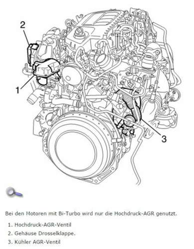

Hi, hier mal ein Bild wo du das AGR findest.
Ich würde es auch zuerst mal mit Reinigen versuchen.
Eventuell mit Backofenspray.
Agr
AGR deaktivieren / ausprogrammieren hilft auch. Ist für den Motor auch besser ;-)
Hallo Robert,
weißt du denn welches AGR Ventil? Bei 1200€ hört sich das eher nach AGR Kühler an. Für den Ausbau muss man den Motor absenken und kommt wohl dann erst an das Teil.
Dieses Ersatzteil ist auch teurer als das Hochdruck AGR Ventil, welches "nur" 150€ kostet. Aus-/Einbau ist gut selbst machbar. Da meines "fest gebacken" war habe ich länger gebarucht. aber nach ca.4,5 Stunden war das Thema durch.
